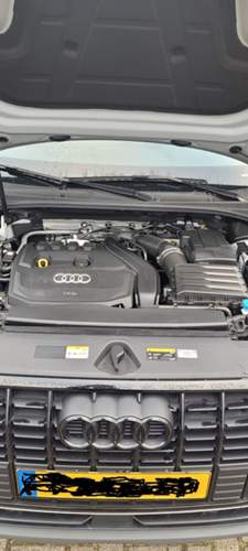

Nachdem die Audi-Kundenbetreuung Ende letzten Jahres noch angedeutet hatte, die fehlende Motorabdeckung für meinen Q3 SB 35 Handschaltung (Auslieferung 07/2023) nachliefern zu wollen, erhielt ich heute auf erneute Nachfrage die Mitteilung, dass diese nicht (mehr) zum Lieferumfang zählt.
Einfach nur traurig, wie Audi mit seinen Kunden umgeht.

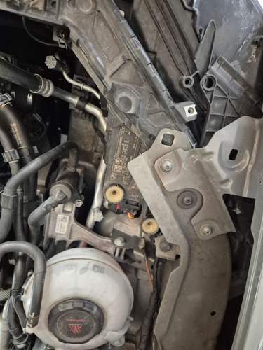

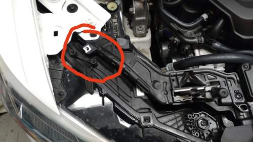

Ich fahre seit einiger Zeit mit einer Abdeckung für einen Audi A3 8v, die für 45 € über einen Schrottplatz geliefert wurde.
Es ist nur 1 Anpassung erforderlich, eine Kunststoffführung muss vorne links entfernt und durch eine M6-Kugel ersetzt werden mit Gewinde, da drei davon im Motorraum montiert sind. Ich habe das M6-Geschoss über Ali bestellt. Jetzt sieht alles besser aus und ist vor Staub und Schmutz geschützt, ebenso der Batterieschutz (Aliexpress)
