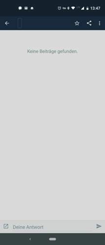

Eins gleich vorweg: Folgende Problematik verfolgt mich schon sehr, sehr, sehr lange Zeit... Ist lästig, wurde von mir schon häufiger bemängelt, allerdings trifft es bisher scheinbar auf keinerlei Gehör seitens der Werkstatt.
Probleme bestehen
  • über mehrere Android-Versionen hinweg
  • bei diversen Telefonmodellen
  • sowohl mit dem Auslieferungs-ROM, als auch mit diversen Custom-ROMs
  • sowohl, nach frischem Werksreset, als auch im normalen, täglichen Gebrauch
Die von mir verwendeten Geräte:
  • Motorola One Vision mit Android 9 (aktuelles Daily)
  • Xiaomi Redmi Note 5
  • Lenovo K5 Pro
  • Xiaomi Redmi Note 4
  • Google Nexus 5
  • Samsung Galaxy S4 mini
Alle Geräte haben diese Problematik gezeigt mit jedem installierten ROM. Es liegt also definitiv an der MT-App selbst. Wunderapps habe ich nie installiert gehabt, an derartigen Hokuspokus glaube ich nicht.
Zu den Problemen. Wenn die App frisch gestartet ist, verhält sie sich normal und Übersichten werden aktualisiert, wenn ich aus einem Thread zurückkehre. Wird die App allerdings für eine Weile nicht benutzt oder läuft im Hintergrund, passiert folgendes:
Wenn ich die App in den Hintergrund schicke, während ich mich in einem Thread befinde, und sie zurück in den Vordergrund hole, schaut das aus, wie im Anhang. Habe ich einen Beitrag verfasst, ist dieser im Nirvana verschwunden, was dazu geführt hat, dass ich längere Beiträge nicht mehr in der App verfasse, sondern in einer Notiz-App schreibe und dann kopiere.
Das andere Problem: Rufe ich nach längerer Inaktivität die Übersicht meiner abonnierten Themen auf, wird die Liste nicht mehr automatisch aktualisiert. Beispiel: ich habe in den Favoriten einen Thread mit X ungelesenen Nachrichten. Ich öffne ihn, lese alles und kehre in die Übersicht zurück, aber nach wie vor wird mir der Thread mit X ungelesenen Nachrichten angezeigt. Andersrum werden auch Threads als gelesen angezeigt, obwohl ungelesene Beiträge da wären. Über einen Wisch nach unten wird die Übersicht aktualisiert, aber nur für dieses eine Mal, kehre ich erneut in die Übersicht zurück, bleibt wieder alles so, bis ich mit einem neuen Wisch nach unten aktualisiere.
Beende ich die App über die App-Übersicht und starte sie neu, verhält sie sich wieder, wie gewünscht. Bis sie wieder eine Weile im Hintergrund ist.
Screenshot-20200205

Nach einer Weile werden bei Android Apps im Hintergrund beendet und der RAM wird freigegeben. Beim wieder initialisieren weiß die MT app anscheinend nur welcher Screen zuletzt angezeigt wurde. Die Daten werden aber nicht neu geladen. D
Manche Android Apps verhalten sich dann so dass sie sich komplett neu starten.
Ob die MT App sich schon immer so verhalten hat kann ich jetzt nicht beantworten wir werden aber prüfen ob eventuell Anpassungen auf Android 9 und 10 helfen könnten.
