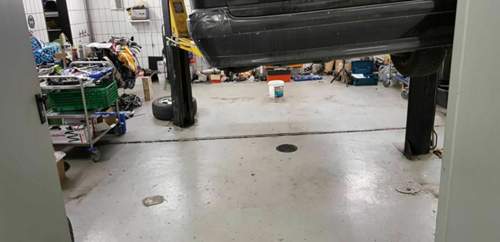

Letztendlich habe ich die rechte Seite ja fertig. Eben habe ich noch schnell auf der linke Seite die Feder getauscht, bevor sich die Bühne verabschiedet hat. Nun hängt die Mürre verkeilt in der Luft und der der da helfen kann, ist erst ab Montag wieder da.

Hallo,was ist den passiert mit der Bühne, hängt irgendwie schief? Gruß, Wolfgang

Mit der Bühne sieht aber echt ungesund aus...
Ja. ich hatte die Bühne zu langsam abgelassen, nicht mehr die neueste. Dabei hat sie sich auf der rechten Seite etwas verkantet. Das Problem kennen wir aber in der Firma schon. Montag machen wir das wieder gerade 🙂
Und nochmal wieder hoch?
Nö. Die macht keinen Mucks mehr. Da klackt auch nichts. Das Problem ist aber bekannt, nur der Techniker ist erst Montag wieder in der Firma. Dann geht es weiter.
Das Ding sollte vielleicht mal repariert werden...wenn da mal ein Auto runterfällt ist der Bock fett. Kann mir aucv gar nicht vorstellen das das Ding in einer Firma steht so wie es da aussieht.
Die wird regelmäßig gewartet. Die Bühne ist okay, ich habe sie nur .... ach egal. Schutzschaltung hat ausgelöst und
Montag wird der Strom wieder scharf geschaltet und dann passt das schon.
Drago! Das ist auch keine KFZ Werkstatt. Die ist mehr oder weniger privat.
Asso....Hauptsache es ist nichts weiter passiert...
Ne. Passieren tut nichts. Die schaltet in so einem Fall ab. Ich denke mal, das dass Ventil der linken Säule nicht geöffnet hat. Vielleicht muss das dann ausgetauscht werden. Mal abwarten ...
