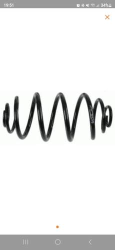

ich benötige auch eure Hilfe.
Bei meinem Meriva ist auch eine Feder gebrochen.
Habe folgende Nr. bestellt: 93168666
Leider passt die nicht (siehe Bilder Vorher/Nachher)
Welche Feder benötige ich? Der Händler (Online) kann auch nicht helfen.
Normales Farhwerk einmal ohne Fahrradträger
Das andere Fahrzeug ist mit Fahrradträger.
Optisch schauen die Federn bei beiden gleich aus. Online etwas rauszusuchen ist eine Katastrophe, da gefühlt jeder andere Angaben angibt.
Würde mich über eine Antwort freuen.
Nachher
Vorher

Wie hängt selber schrauben (mache ich auch) mit Teile vor Ort am Tresen bestellen zusammen? Den Sinn verstehe ich nicht. Bei Sachs wird beim Standard Fahrwerk zwischen 300 und 305mm Länge unterschieden, damit geht es schon los. Wie lang ist Deine Feder @mervaoal ?
Andre
@tchibomann
Also die Feder ist 305mm lang und die Windungen sind unterschiedlich dick. An den Enden dünner als in der Mitte.
Sieht also so aus?
Andre
Bild #211459625
@tchibomann schrieb am 5. April 2025 um 19:53:12 Uhr:
Sieht also so aus?
Andre
Ja. Sofern ich es auf dem Bild erkennen kann.
So wie ich das jetzt gesehen habe, gibt es eigentlich ja nur 2 Federnarten für den Meriva B
- 93168666: die "normale" Standard-Feder
- 93168667: die "verstärkte" Feder für Flex-Fix oder AHK.
Beide haben unterschiedliche Drahtdurchmesser, wobei lt. Beschreibung verschiedener Hersteller die Dicke wiederum konstant ist. Das ist meist bei den "günstigeren" der Fall, wobei Ausnahmen die Regel bestätigen.
Da wir aus 2 einfachen Nummern eine Wissenschaft gemacht.
Wenn ich es richtig sehe und die verstärkte Version (93168667) bestelle sollte ich auf der sicheren Seite sein.
Auf jeden Fall sind die Federn die mir zugeschickt wurden komplett falsch auch wenn sie die gleiche länge haben. Es ist eine Windung mehr und daher sieht das im eingefederten Zustand so "verboten" aus.
