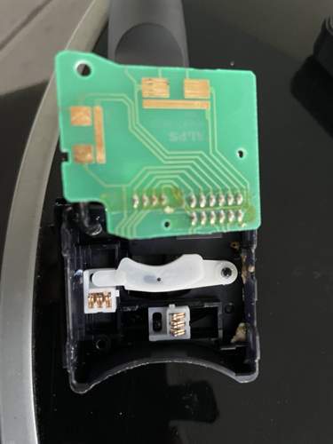

Hi, werte Gemeinde der Opelmobilisten,
mein linkes Blinklicht funktioniert nicht, wenn der Blinkerhebel einrastet. Beim Festhalten des Hebel funktioniert alles, so dass ich den Schalthebel im Verdacht habe und ihn wechseln möchte.
Das Hauptproblem scheint mir die Öffnung der Lenksäulenverkleidung zu sein. (Vom Meriva A habe ich schon ein Video gesehen.)
Kann jemand bitte einen Tip geben?

Also, wenn ich den Blinkerhebel kurz antippe, leuchten die Lampen links, so wie es sein soll, 3 mal auf. Wenn ich den Schalter in der Endposition mit zarter Hand festhalte, wird andauernd geblinkt. In der eingerasteten Stellung dagegen nicht. Auf der rechten Seite ist alles Ok. So nehme ich an, dass es der Blinkerhebel ist. Dieses Teil gibt es ja zu kaufen und der Wechsel sollte machbar sein. Beim Abbau der Verkleidung bin ich unsicher und vor allem da brauchte ich einen Tip.

Hi, lb. Kodiac2, die Reparatur war erfolgreich.
Der Blinkerhebel wurde auseinander genommen und siehe da, auf der Leiterplatte waren Kontakte schwarz überzogen. (s. Foto) Sie wurden mit Schleifpaste gesäubert und hinterher noch Kontaktspray drauf. Blinkerhebel zusammengebaut und wieder an den Opel angesteckt. Funktionierte wieder auf Anhieb. Morgen kommt die Lenksäulenverkleidung ran und dann ist es wieder gut, hoffe ich. Wenn das Leiden wieder auftritt, wird ein neuer Hebel bestell.

Sehe gerade, etwas unscharf das Foto wegen Dunkelheit auf der Terrasse.
Es geht um das Kontaktfeld links oben mit schwarzen Stellen. Darüber gleitet je nach Schalterstellung der unten abgebildete Schiebekontakt. Das rechte Kontaktfeld ist sauber und für das rechte Blinklicht zuständig, welches wohl auch seltener benutzt wird.

Foto ist leider unscharf, aber eine schwärzliche Verschmutzung ist links oben vor allem im Vergleich zu rechts schon zu sehen.
