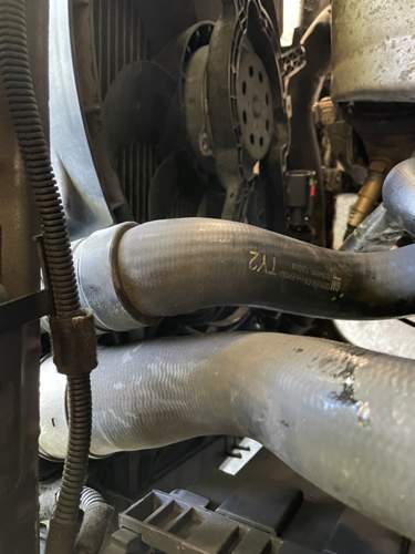

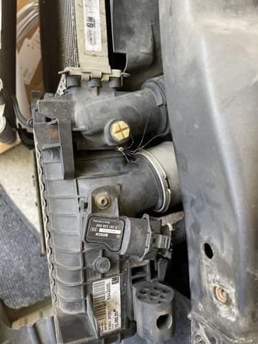

Hallo Opel-Freunde (bzw mit-Leidende, je nachdem…)
Bei unserem 2010er 1.4er mit Turbo und Klimaanlage ist mindestens der Kühlerlüfter zu tauschen, ggf auch der Hauptkühler.
Bei den bisherigen Forenthemen werde ich nur begrenzt fündig, weshalb ich nun im Detail nachfragen muss:
Durch das Vorhandensein von 3 Kühlern ist es hübsch voll im Frontbereich, das führt zu meiner ersten Frage:
Ich habe mich von vorne bis zu den Kühlern vorgearbeitet, deren 3er Einheit ich aktuell nicht weiter getrennt/gelockert bekomme.
Stossfänger + Leuchten + Plastik oben vom Schlossträger sind bereits draußen.
Falls gut machbar, würde ich die Schläuche samt Kühlflüssigkeit zunächst am liebsten montiert lassen - die korrekte Vorgehensweise bei Wiederbefüllung mit Entlüftung ist mir nämlich ebenfalls noch nicht klar…
Sollte die Schlauchdemontage samt Leerung unumgänglich sein, würde ich als große Lösung auch den Hauptkühler mit-wechseln.
Ich sag schon mal danke…

Tja, hier blockiert zusätzlich der Turbokühler mit seinen Schläuchen alles, und an den traue ich mich zugegebenermaßen nicht ran:

Am Lüfterträger in einem kleinen Kästchen ist der Wiederstand eingebaut.
Hier auf Pos. 13 zu sehen im Kühlerzusammenbau Pos. 2.
Von dort geht ein Kabel zum Lüftermotor.
https://www.ilcats.ru/.../?...
Übrigens habe ich dir eine PN geschrieben.
Hast du denn schon mal per OBD den Meriva auslesen lassen.
Fehlercode müssten P0480 bzw. P0481 sein.
Denn ein Fehlercode wird vorhanden sein.
Dann kannst dir die ganze Suche sparen.

Sooooo, nachdem ich ursprünglich für 130€ die FOH-Diagnose am Kühler&Lüfter in Kombination mit 1600€-Reparaturangebot bekommen hatte (mit der explizit Aussage zu den Defekten), welcher ich zum Zeitpunkt des Thread-Starts leichsinnigerweise glaubte, läuft plötzlich der Lüfter nach Sicherungswechsel (die 8er im Motorensicherungskasten mit 50A).
Somit ist die erste Erkenntnis diejenige zu übler Inkompetenz+Unverschämtheit dieses speziellen Autohauses hier im Nürnberger Land.
Die zweite Erkenntnis - Asche auf mein Haupt - ist ein Elektrikthema als vermutliche Ursache.
Da eine 50Ampere-Fuse nicht grundlos durchbrennt, bleibt ne Fehlersuche.
Somit wiederhole ich:
Wie wäre der Kühlerlüfter-Vorwiderststand konkret zu prüfen?
Er besitzt 3 Kontakte, welche A/B/C benannt sind.
Danke im Voraus

Wie vermutet - 100% der Vorwiderstand.
Neu und dann ist alles fein.
