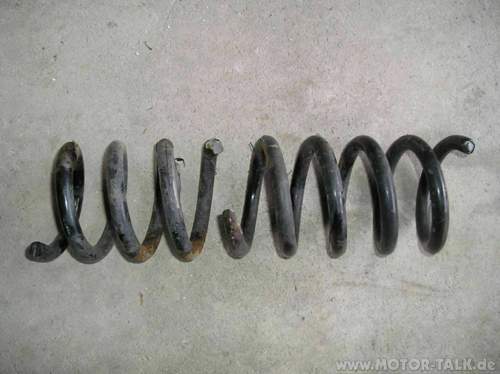

Hallo C-Gemeinde,
beim Tausch der Winterräder gegen Sommerräder vor paar Tagen habe ich zufällig vorne links gebrochene Feder entdeckt. Etwa halbe Windung am unteren Ende der Feder lag lose in der Aufnahme. Dieses lose Stück hat bei Fahrten über holprige Strecken, vor allem in Linkskurven, Klopfgeräusche gemacht indem sie offensichtlich „aufgesprungen“ ist und nach oben gegen die Feder und nach unten gegen Achsschenkel geschlagen hat. Habe die Traggelenke erneuert. Habe schon gedacht, dass es am Spiel innerhalb der Spurstange liegt. Erst seitdem ich neue Federn habe, ist Ruhe.
Irgendwie habe ich Pech mit den Federn. Vor fünf Jahren gab es bereits einen Bruch: http://www.motor-talk.de/.../...nbruch-in-der-garage-t1013225.html?... Daraufhin wurden beide Federn bei MB getauscht und nun wieder. Wobei das oben beschriebene Geräusch seit über einem Jahr vorhanden war (d.h., dass der Bruch vor über einem Jahr zustande kam und die Feder keine vier Jahre gehalten hat!). Zur Info: Fahrzeug wird überdurchschnittlich gepflegt und defensiv, überwiegend auf AB bewegt.
Wie sind Eure Erfahrungen?
Zudem kommt noch, dass die gleiche Reparatur 2005 ca. € 220 gekostet hat und nun 2010 € 340! In der gleichen Werkstatt, die gleiche Teilenummer und gleiche Anzahl an AW’s wurde abgerechnet!
Gruß Grandi

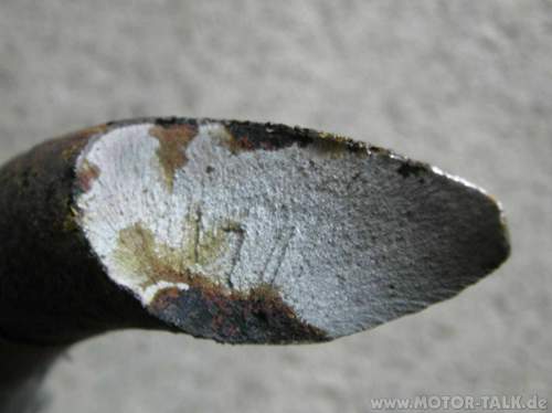

Hallo zusammen, habe noch Bilder vom ersten Bruch im 2005 (s. Anhang). Ich möchte nicht wissen was gewesen wäre, wenn der Bruch während der Fahrt passiert wäre. Das Fahrzeug mußte damals abgeschleppt werden, weil beim geringsten Lenkradeinschlag das Rad sofort den Kotflügel berührt hat (habe orig. MB-Sport-Fahrwerk). Brüche am Ende der Federn sind nur ärgerlich und primär ungefährlich. Dennoch dürfte es nicht der Anspruch einer Premiummarke sein!
Auf einem Bild auch zu sehen, wie der Rost die Feder mit der hier bereits erwähnten Kerbwirkung geschwächt hat.

Original geschrieben von Grandi
.........Auf einem Bild auch zu sehen, wie der Rost die Feder mit der hier bereits erwähnten Kerbwirkung geschwächt hat.
Gruß Grandi
Hallo Grandi,
danke für die Dokumentation meiner These.
Klasse Aufnahme!
Dieter
