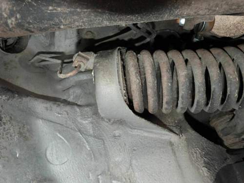

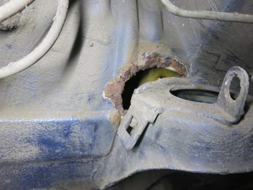

so jetzt habe ich paar Bilder gemacht.
Hier sind Bilder von rechter Seite. Dabei eine Frage: Was ist eigentlich diese verrostete Leitung, die auf dem Federteller befestigt ist? Die sieht übel aus! Sollte ich das direkt tauschen lassen oder ist nicht so wild?
Wie seht Ihr den Zustand der Feder?

@Pedram-ma schrieb am 17. Juli 2016 um 22:54:27 Uhr:
Die verrostete Leitung ist die Bremsleitung. Die würde ich gleich mit wechseln lassen und den Bremsschlauch auch.
Die Feder ist auch angerostet. Das macht den oben nicht so viel aus. Unten neigen die zum Brechen, meist ist nur der untere Ring gebrochen. Muss man sich nach Ausbau ansehen. Falls Zweifel bestehen > austauschen. Der Kauf von Originalfedern nach Fahrzeugschein ist dabei vorzuziehen, bei den Nachbaudingern stimmt möglicherweise das Niveau hinterher nicht.

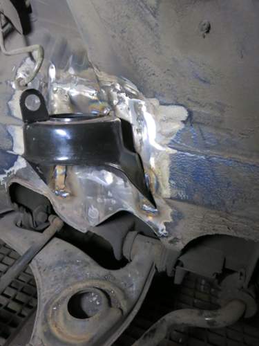

Hallo Zusammen,
so! es war ein ziemlich langer Aufenthalt bei der Werkstatt aber nur fährt mein Daimler wieder, wie er es soll! :-)
Es herrschte das Prinzip wenn schon denn schon! Ich wollte ursprünglich nur den Federteller machen lassen, heraus kamen Federteller, Alle Bremsleitungen vo/hi, Hinterachsaufnahme, alle fällige Lager (Hydrolager etc... hinten)
Hinter dem Federteller sah bisschen übel aus. Fotos: Vorher ... Nachher
Ich hoffe mein guter Eindruck von dieser Werkstatt ist berechtigt und ich nochmal hingehen würde, wenn was ist.
