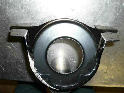

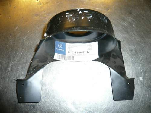

HAllo
Ich habe die beiden Teile noch bei mir liegen. Habe sie mal fotografiert, gleich mit den Teilenummern, wenn sie einer bestellen wollte.
Was mir auch gleich aufgefallen ist, die Verstärkung ist aus einem stärkeren Blech hergestellt (2mm) und die normale Federabstützung (da gibt´s auch beim Fahrgestell keine andere) bringts nicht mal auf 1,5mm würde eher sagen 1,2 - 1,3. Und für die Nietenfraktion: Ich denke die Verstärkung ließe sich sogar annieten. Ist aber im Originalzustand auch vorne/außen mit der Federabstützung (ich weiß ihr wollt es nicht hören) VERSCHWEISST.
Gruß Jürgen

Super - vielen Dank für diese Info. Ich denke, das ist nicht das letzte Mal, gewesen, dass ich eine neue Federaufnahme brauche - bei meinem Fuhrpark... Dann werde ich direkt diese verstärkte Variante einschweiseen lassen. Klar - beim Vorgehen von Mercedes würde ich mich wohl besser fühlen - wäre aber doch am Ende sehr unwirtschaftlich. Ich wiess, dass huderte geschweisste Taxen in Berlin unterwegs sind - und bei meinem 430 hält es nun auch schon 2 Monate - nach anfänglichem Unbehagen fahre ich nun auch wieder normal - allerdings bisher keine Autobahn. Aber da muss ich vorher eh noch die Querlenker - zumindest der Hinterachse - sanieren...
Jedenfalls vielen Dank für Deine Info!!!
