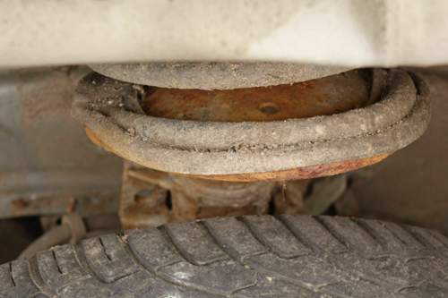

Diesen reich ged(r)eckten Federteller habe ich gestern bei einem V70 bewundern dürfen. Nun ist mir völlig klar, wie ein Federbruch entstehen kann, wenn die Feder versucht die Steinchen zu verspeisen.
V70 II Federteller
Themenstarteram 30. Mai 2021 um 18:52
Ganz genau so passiert das... wobei das bei mir nie so dreckig war, aber mein Elch hat sehr lange draussen auf dem Kiesplatz gewartet, bis ich ihn 2018 gefunden habe, vielleicht war da schon der Lack bisschen abgeplatzt und dann frisst sich das rein.. Aufgrund der ungewöhnlich glatten Bruchstelle meinte meine Werkstatt, es könnte auch ein Materialfehler gewesen sein..

Ins neue Jahr mit einem Knall! Leider scheint das „normal“ zu sein, aber immerhin bist du fast eine Viertelmillion Kilometer mit deinen Federn gekommen. Mein Werkstattmeister hat mir geraten, die Radhäuser regelmässig sorgfältig auszukärchern, damit kein Salz oder Dreck oder Sand unten in den Federtellern bleibt und die Federn drunter gammeln..
