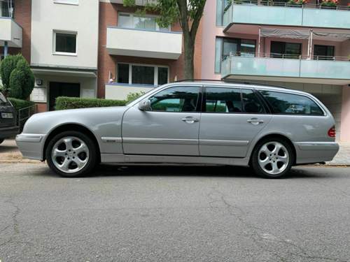

Heute beide hinteren Federn wechseln lassen. Beim Wechsel stellte sich raus, dass die andere Seite auch gebrochen ist.
Nun habe ich noch das Problem, dass er vorne zu hoch oder hinten zu tief ist. Da es ein Avantgarde ist, gehe ich eher davon aus, dass er hinten genau die Höhe hat, die er haben soll und vorne evtl. etwas falsch ist. Weis jemand, wie man kontrollieren kann, ob man die richtigen Federn vorne verbaut hat. Vielleicht hat der Vorbesitzer auch mal die Federn getauscht.
Bei Gelegenheit muss ich schauen, ob die Niveauregulierung funktioniert. Vielleicht habt ihr auch ein Tipp wie man das am besten macht. Werde noch mal einige Threads lesen müssen, da es wohl einige Voraussetzung gibt, welche erfüllt werden müssen (2 Personen vorne, >40kg hinten etc.).
Anbei auch noch mal paar Bilder von der Seite …
Dincer
Für Avantgarde steht der vorne zu hoch.
Sollten Originalfedern drin sein befinden sich Farbmarkierungen auf den Federn. Bei Zubehörfedern ist eher nichts mehr drauf.
Was auch die Höhe mit beeinflusst ist der Gummiring oben. Den gibts in verschiedenen Stärken. Erkennen kann man das am Rand dort sind kleine Gumminoppen. Der dünnste hat 1 Noppen der dickste Gummi hat 5 Noppen. Musst rundum mal schauen wo diese sind.
Beim 4m hat die Höhe nichts mit Avantgarde/Elegance/Classic zu tun, sind alle gleich hoch.
War das vorm Federwechsel auch so?
Federwechsel beim 4m vorne ist etwas mehr Arbeit als hinten. Evtl kannst du über andere Federbeilagen noch etwas korrigieren. Was sind jetzt für Federbeilagen verbaut, das ist der Gummiring oben wo die Feder drin sitzt. Diese haben 0 - 5 Noppen.
Hatte ganz verdrängt dass der TE einen 4M hat.
Der ist in der Tat so hoch. Aber nicht nur vorne sondern hinten auch wenn alles richtig eingestellt ist und korrekte Teile verbaut sind.
Wobei vorne finde ich schon arg hoch
Vorne war er schon immer so hoch. Auch vor dem Federwechsel hinten.
Markierungen kann ich auf den Feder nicht sehen. Müsste evtl. wieder auf die Bühne oder es sind wirklich keine Benz-Federn. Er federt auch sehr stark (weich) vorne.
Hat evtl. jemand auch noch mal die Artikelnummern und den Preis für die vorderen Federn inkl. Zubehör.

Schon traurig! Offensichtlich macht Daimler ja bei der Synchronisation Fortschritte!🙄 Zunächst , was den Ort des Bruches anbelangt ( fast immer die untere Windung der Feder), jetzt kommen noch Laufleistung bzw. geplante Ermüdung hinzu!
Die Vorderen sind immer durch. Waren bei mir auch und ist nur zufällig aufgefallen.

Habe gerade noch mal mit Mercedes gesprochen. Er ist sich jetzt nicht 100% sicher gewesen, aber meinte, dass auch bei den Federn eine Artikelnummer eingestanzt sein sollte. Kann mir das jemand bestätigen. Die hinteren Federn sind schon verbaut und kann jetzt nicht mehr gucken. Sollte das der Fall sein, kann ich ja mal bei den vorderen gucken, ob es eine Nummer gibt.
Komisch war jetzt nur, dass er mir nicht sagen konnte, welche Gummis vorne rein kommen. Das müsste ich selbst entscheiden wie hoch ich ihn haben will. Der Wagen müsste doch aber ein Standard haben, welcher über die Fahrgestellnummer zu ermitteln sein sollte.
Mit den Nummern kann sein, im CLK habe ich welche. Ob die E-Klassen auch welche haben? Dafür müsste die Feder aber raus und wenn es die originalen sind, ob man dann das noch lesen kann?
