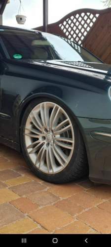

beim T meiner Frau hat sich vermutlich die Feder verabschiedet.
Kann man den Wagen noch auf eigener Achse in die Werkstatt bringen oder (was ich eher vermute) himmelt man sich den Kotflügel?

...Kann es sein das der Wagen Air Matic hat, sieht mir nämlich ganz schön tief aus für eine gebrochene Feder! Normal bricht nur die untere Windung der Feder, das bekommen viele Fahrer eigentlich gar nicht mit, erst bei der HU kommt es raus...

Ich würde es davon abhängig machen, wie weit die nächste Werkstatt entfernt ist. Sieht mir allerdings sehr tief aus. Mit Lenken wird da vermutlich nicht viel sein. Wieso hast du es nicht als erstes direkt ausprobiert? Ich kenne dich nicht persönlich, daher kann ich dir nicht raten damit zu fahren. Manche brechen sich schon die Hände, wenn sie versuchen den Tankdeckel zu öffnen.

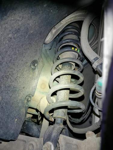

Frauchen hat sich in den Wagen gesetzt, Motor gestartet und ganz langsam das Lenkrad bis zum Anschlag gedreht. Der Reifen ist dabei komplett im Radhaus geblieben.
Feder ist gebrochen und über den Federteller gerutscht. Fahrzeug somit nicht mehr fahrbar.

ich frage nur mal so wo ist den der federteller wo sie aufliegen soll
ist sehe ich ihn nicht oder hast du da schon rumgefummelt
ich habe ein luftfahrwerk deswegen die frage
@skat000 schrieb am 8. April 2021 um 07:03:13 Uhr:
Das ist der kleine runde Teil am Dämpfer in Höhe von der Markierung „gelb, gelb, grün“. Mehr ist da nicht an Federteller. Da der untere Teil der Feder gebrochen ist, welches die Verjüngung abbildet und auf dem Federteller aufliegt, ist klar, dass die Feder jetzt keinen Halt mehr hat.
