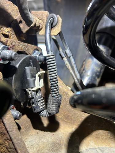

Nur zur Info: bestellt nicht das Febi 02843, die Verriegelung passt nicht.
Ich habe folgende Mail an Febi (Bilstein Group) geschrieben.
„Sehr geehrte Damen und Herren,
nach Einbau des Radlagersatzes FEBI BILSTEIN 02843 musste ich feststellen, dass die Steckerverriegelung nicht passt.
Die Rastnase befindet sich ca. 1-2mm zu weit entfernt, wodurch der Stecker nicht eingerastet werden kann.
Ich kann Ihnen gern Fotos schicken. Wie ist das gedacht? Ich muss jetzt ohne verriegelten ABS-Stecker fahren, was suboptimal ist. Ich bitte, das Produkt zu überarbeiten/ die Kompatibilität mit dem Originalteil zu überprüfen und mir ausführlich Feedback zu geben.
Gibt es einen passenden - anderen - Verriegelungsstecker für das Radlager? Ich bitte um kostenfreie Zusendung (Kulanz), da ich das Radlager bereits eingebaut habe.
P.S. Mein Fahrzeug ist ein Opel Meriva A 1.6 105PS (0035/ AAB) Baujahr 2008.“
Wie sind eure Erfahrungen damit?
Stecker kann nicht einrasten

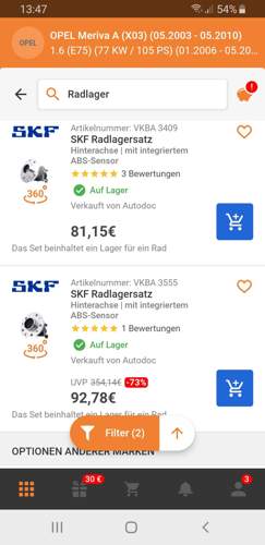

Erstmal für dieses Teil hättest besser zu SKF gegriffen.
Dann hast Du mit Schlüsselnummern und Fahrgestellnr. Gesucht?
Es gibt doch nur zur Auswahl mit oder ohne ABS und 4 oder 5 Loch, da kann man ja eigentlich nichts falsch machen?
Wäre es eine Option, etwas abzufeilen?
Das hätte Ich verbaut.

Ja, mit KBA gesucht und auch bei Febi auf der Webseite gegengecheckt.

Ja, eigentlich. Praxis ist aber halt dann doch anders. Abfeilen geht vielleicht - aber ob es dann hält kann mir vorher auch keiner sagen. Derzeit fahre ich ohne eingerastete Verriegelung und es hält.
Ich habe auch schon Ridex verbaut, das hat super gepasst und war auch qualitativ überraschend hochwertig anmutend. War allerdings beim 1.7er Diesel mit 5-Loch. Von Ridex gab’s die 4-Loch mit ABS leider nicht.
1.) Mit sanfter Gewalt rüberhebeln über die Rastnase nicht möglich ?
2.) Bin auf die Antwort von FEBI gespannt

Nein, die Rastnase würde wahrscheinlich eher einreißen/ abbrechen. Ist relativ weit weg…

Als Privatkunde ohne Werkstattunterstützung ein bereits eingebautes Teil zurückzuschicken wäre spannend... Es funktioniert zudem, sprich hält auch (noch). Der Aufwand das Radlager nochmal auszubauen - nur wegen dem Stecker - ist mir zu hoch und ich fahre einfach so weiter. Außerdem hätte ich auch noch das originale Radlager, falls der Stecker mal wirklich nicht mehr halten sollte.
Eventuell lässt sich das mit einem kleinen Kabelbinder fixieren.
Wäre jetzt zwar nicht das das Teil nicht so ganz i.O. aber eine Lösung ohne großes Kopfzerbrechen.
