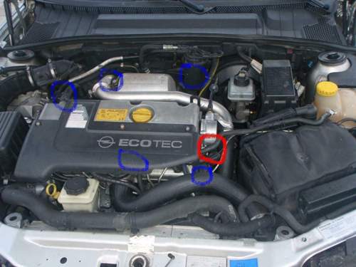

also leute heute haben wir mal das auto durchsucht alle unterdruckschleusche und und und das agr ist es nicht gewesen sondern das ding ka wie das heist rechts neben dem agr was an der unterdruckleitung ranehängt einfach abgezocken schraube rein und siehe da volle leistung und keine mkl mehr im netz kostet das ding um die 15 euro was aber schlecht ist das das die unterdruck pumpe öl in die leitungen schickt also undicht und mus auch gewechselt werden was so 200euro kostet naja aber ich weiß jetzt was es ist und ich hoffe ich konnte einige leute hier helfen danke

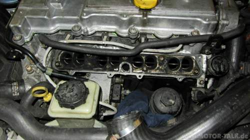

ZKD wurde vor 3000km erneuert. Alles wurde sauber gemacht unter anderem AGR und Ansaugbrücke. Nun Fehlercode P0400. AGR ist jetzt weniger versift als ich die ZKD gemacht habe.
Was ist nun los?
AGR sauber und LMM ok.
Kann mir keiner weiter helfen?
Verbrauche um die 9l auf 100km 🙄 und dazu keine Leistung...

Kontrollier mal die Unterdruckschläuche. Am AGR, vom und zum Turbo, zu den Unterdruckdosen....
0400 ist angefangen vom AGR bis zum defekten Turbo der Fehlercode schlechthin.
Ich tippe auf Unterdruckschläuche, wäre auch die preiswerteste alternative :-). Hatte ich auch schon. Bei mir war es der Schlauch an der Spritzwand zum Turbo an BEIDEN Enden. Der Wagen geht dabei in den Notlauf und der Turbo wird abgeschaltet. Fehler kommt und geht wann er will.

Ganz sicher ein Schlauch. Auch rechts neben der Batterie die Unterdruckdosen schauen.
Agr-schlaeuche
Wenn ich das AGR mit den Mund ein Unterdruck erzeuge, hört man wie es zischt als wäre zwischen Gehäuse und Ventil Luft.(Quasi Undicht) Denke nicht das es normal ist... gehen jetzt davon aus das das AGR hin ist.
