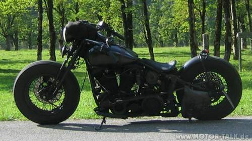

Hier ein Foto vom Kontaktgefährt- gestern am großen Ahornboden/Eng(Karwendelgebirge)
Eng
Hallo Erich,
schöne Silhouette dein Ofen, aber böse böse sieht sie aus. 😁
Gruß Vzwei
Hi Erich! Coole, böse Kiste. Welche Bremsen sind bei Dir verbaut? Tja, eine Evo ist halt noch eine richtige Harley mit echten Geräuschen :-) Genug Hubraum + wenig PS = langlebiger Motor. Wie beim Traktor.
Danke- das ist die originale Hinterradbremse der Softail fxstc von 1988, die vordere ist eine von der Softail-Spinger OEM....verheiratet mit einer Springergabel vor der Einführung der Telegabeln bei Harley(Nachbau)
