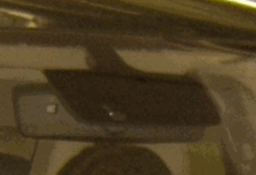

Habe da ein Bildchen gefunden, man erkennt darauf die Öffnung im Spiegel aber auch etwas Schwarzes davor 😕
Gruß Cleo66
Der auf dem Bild gezeigte Sensor im Innenspiegel ist für die Elektrochromatik und sorgt für das Abblenden des Spiegels. Schlimmstenfalls würde also der Spiegel früher abdunkeln wenn man von hinten geblendet wird.
Der direkt an der Scheibe befindliche Ausschnitt im Coating der Scheibe ist der Regensensor, welcher allerdings direkten Kontakt zur Scheibe benötigt. Den kann man wiederrum einfach aus dem Grünkeil aussparen.
MfG BlackTM

Hallo BlackTM
Kannst Du mir das mal in ein paar kurzen Sätzen erklären. Was hat die Öffnung im Spiegel nun mit dem Grünkeil zu tun? Gehe ich jetzt richtig in der Annahme wenn ich einen Sonnenschutz/Grünkeil nachträglich anbringe dann würde der Innenspiegel nicht mehr richtig automatisch abblenden? Das störende (blendene) Licht kommt doch von hinten? Trifft das Licht auf den Spiegel und wird mit dem vorderen eintretenden Licht abgeglichen?
Genau so, die Differenz der Umgebungshelligkeit zum von hinten auftreffenden Licht (Blendung) löst die Abdunkelung aus.
D.h. wenn die Umgebungshelligkeit (künstlich) abnimmt (da durch Grünkeil verringert), hat das von hinten auftreffende Licht die größere Differenz = es wird früher abgedunkelt. Nachts und ohne Straßenbeleuchtung sollte das jedoch keine große Rolle spielen, dunkel ist nunmal dunkel.
MfG BlackTM
