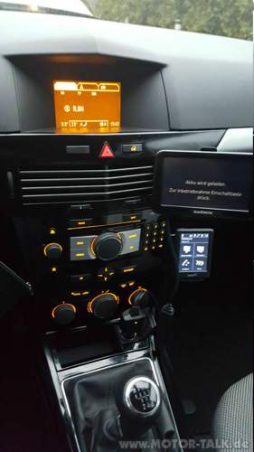

Anbei noch ein Bild der noch verbauten defekten Mittelkonsole, rechts unten auf der Fussmatte sieht man auch die herausgebrochenen Teile.
Und eine Frage noch: Ist es evtl. auch möglich, nur die Lüftungsdüsen auszutauschen oder muss man immer alles komplett erneuern?
Astra-Mittelkonsole

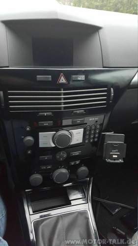

Schalter
@der Mercedesfahrer schrieb am 5. Dezember 2016 um 21:37:40 Uhr:
Was ich aber nicht verstehe, ist die Frage nach zwei oder vier Schaltern.
An der verbauten Konsole ist oben links ein nicht belegter Schalter.
Es gibt Konsolen mit 2 oder 4 Schaltern (exclusive Warnblinker), du hast dann eine mit 2.
Gibt halt mehr Ausstattung die du nicht hast (Rentnerradar, verstellbares Fahrwerk, TPMS) und da dann Tasten für die Bedienung haben.
Gruß Metalhead

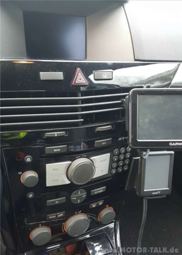

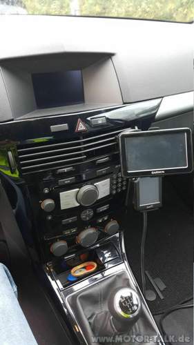

so, es hat ein wenig gedauert, aber ist wieder alles in bester Ordnung.
Am vergangenen Mittwoch, bzw. am Donnerstag, wurden die Radio-Bügel und die neue Luft-Düse geliefert.
Noch einmal vielen Dank an Christian384 für die wirklich detailierte Darstellung der Demontage der Mittelkonsole.
Zunächst wollte das Radio zwar nicht seinen angestammten Platz verlassen, aber mit ein wenig Gewalt ging es dann doch. Der Rest liess sich dann doch sehr leicht ausbauen.
Zum Wechseln der Luft-Düse empfiehlt es sich, die obere Schalter-Leiste, also Warnblicklicht, Türverriegelung etc., zu entfernen. Die Luft-Düse selber wird von insgesamt fünf Plastikklipsen gehalten. Zwei oben und drei auf der Unterseite. Etwas fummelig, weil man ja nur zwei Hände hat, aber dennoch machbar.
Anschliessend habe ich alles wieder Stück für zusammengebaut und gut ist.
Noch mal vielen Dank allen, die mir mit Rat zur Seite standen.
Bild-A
Bild-B
endlich ist das Fahrzeug wieder fahrtauglich 😛
