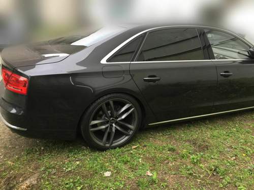

Hab zwar keinen 4F aber RS6 4G Felgen:P
Waren vorher Schwarz glänzend mit Polierter Front, wurden in Ferrari Grigio Grau Matt lackiert.
1476797045651
Schaut echt sehr gediegen aus Ibomu. Wie bist du auf die Farbe gekommen?
Hat mir ein guter Kumpel empfohlen, der hat seinen BMW in der Farbe lackieren lassen. Ist sehr facettenreich für einen Matten Lack und sieht nie dreckig aus da der Bremsstaub auf der Farbs nicht sichtbar ist. Das Schwarz polierte fand ich auf dem A8 etwas zu übertrieben also sind sie letztendlich Grigio Silverstone geworden

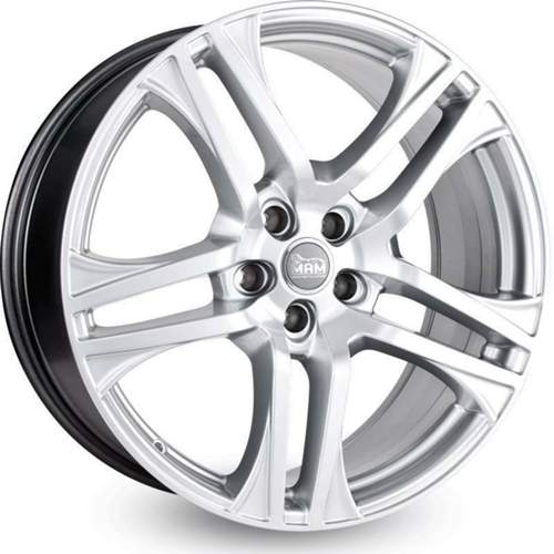

Ich hatte noch nie eine nachträglich gepulverte Felge in der Hand.Wie glatt wird diese Beschichtung im Vergleich zu einer Lackierung ?
Ich habe jetzt Angebote die bei 280 Euro für den Satz 20 Zoll liegen für entlacken,abkleben Radnabe und Farbe pulvern.
Bei den Lackierern liegen die Preise für die Felgen bei über 400 Euro der Satz.

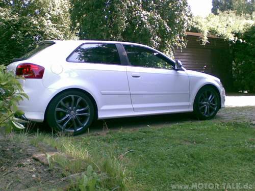

Ich habe mir da eine Firma rausgesucht ,die im Metallbau schon auf dem neusten Stand ist und alles mögliche pulverbeschichtet vom Briefkasten bis große Teile in großen Mengen.
Ich wollte das halt so haben ,wie auf dem Bild.
203097257-w988-h741
Schau in mein profike,dort findest du bilder.
https://www.motor-talk.de/fahrzeuge/746403/audi-a6-c6-4f#post50652383

Nach meinem Gutachtern für meine MAM Felgen steht auf der letzten Seite,die Felgen sind pulverbeschichtet.....
