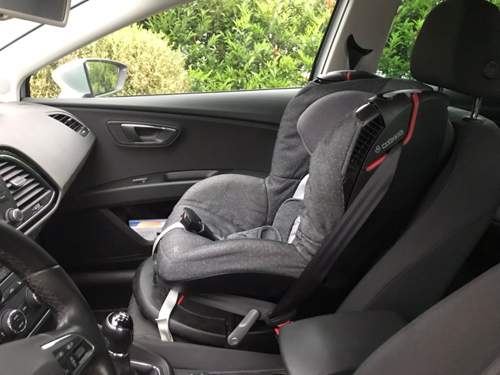

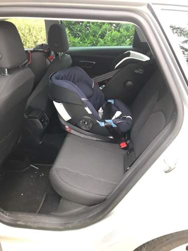

Mal in eine ganz andere Richtung gedacht: Hast du mal darüber nachgedacht deine Frau nach Hinten zu setzen? So machen wir es nämlich mit unserem Seat Leon III Kombi (= VW Golf VII) und 3 kleinen Kindern. Ich habe dafür extra von der Babyschale die Tragegriff abmoniert, sodass die Babyschale auf den Mittelsitz passt.
Oder aber, mit dem "Trick" den Tragegriff abzumontieren alle Kinder auf die Rückbank, mit der Babyschale in der Mitte.

Der Tragegriff der Babyschale dient im Falle eines Unfalls als Überrollbügel. Steht in der Bedienungsanleitung und soll während der Fahrt ausgeklappt sein. Abmontieren ist also eine wenig gute Idee.
Interessanter Hinweis! Ich muss sagen, dass mir diese Funktion komplett neu ist. Den Tragegriff / Überrollbügel haben wir bisher auch nich entsprechend genutzt, sondern ihn während der Fahrt immer eingeklappt gehabt.
https://www.besafe.com/de/besafe-tipps/
Achten Sie auf die Position des „Tragebügels“ der Babyschale
Der Bügel an der Babyschale wird häufig als Tragebügel bezeichnet, und das ist er auch. Was jedoch noch weitaus wichtiger ist, ist die Funktion als Überrollbügel. Im Falle eines Heckaufpralls oder eines Rebounds verhindert der Bügel somit eine Rotation der Babyschale. Aus diesem Grund muss er bei sämtlichen BeSafe Babyschalen während der Fahrt immer in nach oben gerichteter Position eingestellt sein.
