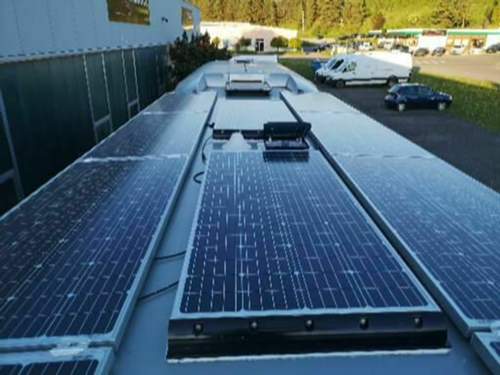

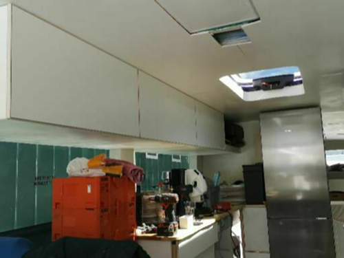

Hallo Ihr lieben,
wir sind eine vierköpfige Familie und werden den Sprung ins Mobilheim wagen.
Wir freuen uns darauf einige von euch mal in der Realität zu treffen.
Wir haben einen Iveco evadys HD von 2014 gekauft und werden diesen nun umbauen.
12m lang und 13t Leergewicht warten auf uns😉
1 Jahr sicher, 2 Jahre wahrscheinlich und dann offener Ausgang, planen wir im Bus zu leben.
Bis jetzt haben wir erst ein kleines Filmchen zu unsrem Akkumodul erstellt.
Aber es werden noch viele folgen also, abonniert gern schon mal den Kanal!
https://youtu.be/KofZMmILXOA
Grüße und hallo an Euch alle von Julia und Simon
