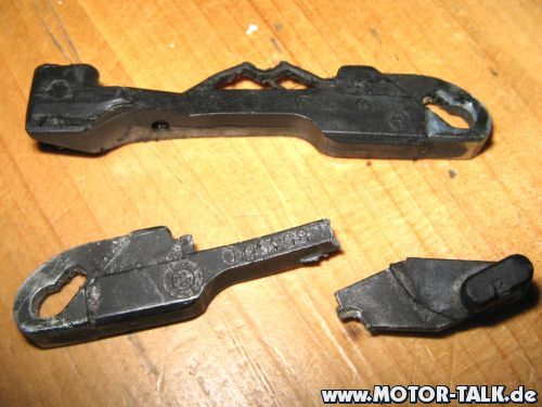

Hier hat mal einer das gepostet:
http://www.motor-talk.de/.../Attachment.html?attachmentId=502139
Sind das die schienen die bei mir kaputt sind? Ich bin nicht der geizhals aber diese beiden stücke könnte man echt aus einem stück alu selber machen!
So die arbeit ist es nicht besitze dafür genug möglichkeiten von Standbohrmaschine mit Pferd fräsern bis zum zehntel einstellbaren drehtisch mit verschiebung könnte ich also eigtl selber bauen falls es das ist oder?
lg
ps ich bin nämlich gerade echt ratlos, was ich machen soll?!
dito das ist der schlitten😉
