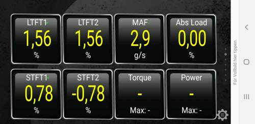

Hier mal ne erste Rückmeldung:
Hab heute Abend die neue Dichtung verbaut und zumindest im Leerlauf sah es bislang gut aus. Anfangs hat er aber bis 7% gezogen, später dann nur ca. 1,5%. Die LTFTs sind ebenfalls runter gegangen.
Bin mal gespannt, wie es morgen bei der Fahrt zur Arbeit wird...
Die alte Dichtung hatte übrigens keinen Riss, sondern war nur siffig.
Anbei ein Bild der geänderten Werte.

Also heute nach der Fahrt zur Arbeit war auch noch alles im grünen Bereich 🙂
Von daher nochmal vielen Dank für den Tipp.

@darknoom schrieb am 26. Juni 2019 um 20:56:01 Uhr:
Bisschen Offtopic, aber könntest du mir verraten welche App du da verwendest?
Ja, ich messe mit Torque Pro.
