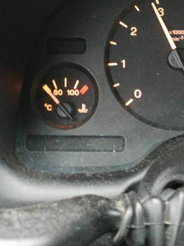

Hallo, habe vor kurzen das thermostat wechseln lassen in der werkstatt.
Der hat mit wirklich ein thermostat eingebaut was bei 72 grad öffnet ist das ok füt meinen opel astra?
Normal sollte ja ein motor immer zwischen 80 und 90 grad liegen?
Dadurch verbraucht er ja mehr benzin oder nicht? Der themeraturzeiger ist immer bei 70 grad und wenn ich die heizung einschalte ganz unten.
Opel astra gcc 1.6 x16szr 55 kw bernzin 1998

Woher weißt du, dass es eins mit 72° ist, stand das auf der Rechnung?
https://opel.7zap.com/de/car/t98/f/0/24-5/#15
Wenn das vor 90° auf macht, lass es tauschen.

Ich habe ihm gefragt weil ich es komisch fand....er hat gesagt ja er hat ein thermostat eingebaut was bei 72 grad öffnet und das ist normal ,was ich nicht normal finde weil er dadurch mehr verbraucht und es nicht gut für den motor ist oder nicht?
Habe dafür 200 euro gezahlt inkl reifenwechsel..
Das tut dem Motor nicht gut. Er muss dir das kostenlos gegen das richtige 92° tauschen.

Du kennst dich da wahrscheinlich aus wenn ich schnell vom gas runter gehe oder schnell ins gas steige ruckelt der wagen wie wenn er sich verschluckt und dann fährt er normal weiter
Suche dir mal eine vernünftige Werkstatt aus.
Das mit den 72° Celsius ist Bullshit.

Ich hatte tatsächlich genau den gleichen Fehler nach Austausch damals beim X16SZR. Es war wohl noch Luft im System, sodass der Temperatursensor die falschen Werte an dass Steuergerät übermittelt hat. Vermutlich durch Luft im System. Der ruckelte extrem stark, dadurch dass er immer weiter angefettet hat. Das Kühlmittel wurde damals gewechselt, da wohl noch Ölrückstände aus der Auffangwanne im System waren. Nach entlüften alles in Ordnung.

Wärst nicht der erste, dem ein Billig Thermostat eingebaut wurde.
Oder es wurde nicht richtig eingebaut.
Empfehlen kann man da nur Behr oder sonstige Markenware.
Da hat wohl jemand seine Arbeit nicht richtig gemacht.
Auch ein Falscheinbau ist möglich, sprich verkanten.

Siehst du ja auch am bild da bin ich schon 20 min autobahn gefahren und ist immer noch ganz unten der pfeil ... Nur in der stadt kommt er ca auf 80 grad
Habe dafür 200 euro gezahlt ... Kühlmitteltemperatur sensor wurde auch erneuert weil er sich nicht sicher war was es jetzt genau ist
