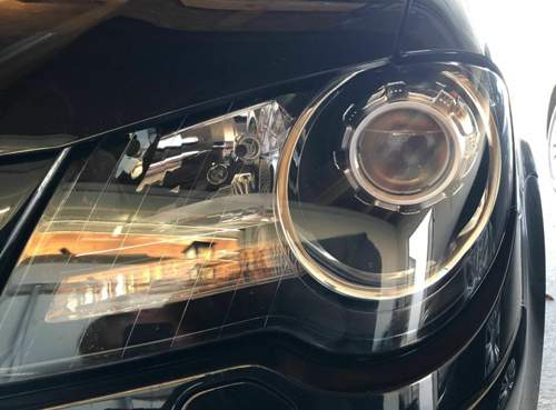

Also von außen ist das bei diesem Auto nicht erkennbar für den Laien zwecks Xenon.
Ich hänge mal zwei Fotos an. Einmal vom Golf und einmal vom Touran. Haben beide klare Scheinwerfer mit so einer Linse.

Der Golf hat 100%ig Xenon, da er ohne Xenon einen Freiflächenreflektor hat.
Außerdem haben nur Xenonscheinwerfer LED Tagfahrlicht.
Beim Touran gebe ich dir recht, haben Xenon und Halogen die Linse.
Hätte man aber im Inneraum schauen können, da fehlt das Rädchen für die Höhenverstellung für die Scheinwerfer.
Zur Not hätte man das Licht einschalten können und erkennen können, ob Xenon oder Halogen.
