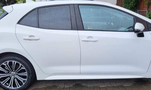

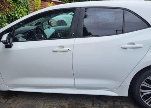

Dennoch komme ich jetzt zum Hauptproblem. Die oben aufgeführten neue Teile erscheinen in egal welchem Licht in einem komplett anderen Farbton als der Rest des Autos.
Das Auto ist in der Farbe "TOYOTA 040 SUPER WHITE 2" und die neuen Teile erscheinen heller und weißer als der Rest des Autos.
Nun ist es so, dass die Farbe des Autos (BJ 2021) nach diesen 3 Jahren etwas vergilbt ist, dennoch sagen Recherchen, dass Lackierer i.d.R. verschiedene Farbtöne für eine Farbe haben, um diese auf das Auto abzugleichen, damit wenig bis kein Unterschied erkennbar ist.

Farbunterschied links
Farbunterschied rechts

Auf den Bildern ist kein Farbtonunterschied zu erkennen (außer ich bin blind). Generell ist es schwierig nach x Jahren den aktuellen Farbton zu lackieren. Gerade bei "weiss" ist es besonders schwer diesen exakt zu treffen - den Unterschied wird man immer erkennen.
Das würde ich so auch nicht abnehmen, der Farbunterschied zwischen vorderen und hinteren Türen ist ja schon auf den Fotos mehr als deutlich zu sehen.
Nur als Ergänzung: Mein Auris hat damals als ich ihn gekauft habe noch eine neue Fahrertür bekommen, sowie letztes Jahr eine neue vordere Stoßstange. Beides bei Toyota gemacht worden, in beiden Fällen keinerlei Farbunterschied erkennbar. Farbe Platinum-bronze.
Ich seh den Unterschied auf den Fotos auch. Ich denke, von einer ausgewiesenen Fachwerkstatt (erst recht bei einer Markenwerkstatt des betroffenen Autos) kann man erwarten, dass die den Farbton an die Umgebungsfarbe anpassen können, ohne dass man einen Unterschied merkt. Alles andere ist definitiv nicht fachmännisch.

Die Lackierung hingegen sieht auf den Fotos schon sehr mangelhaft aus. Farbunterschiede sind deutlich sichtbar. Da denke ich auch, das sollte eine Fachwerkstatt besser hinbekommen.

Ich wollte mit dem Post in erster Linie wissen, ob dies eine zu erwartende Farbabweichung darstellt, da ich in dem Thema selbst nicht zu bewandert bin. Dank euch und einem Freund von einem Freund (Lackierer) weiß ich jetzt mehr. Demnach wird das Auto morgen dem Autohaus vorgeführt und sofern von denen keine Initiative kommt, wohl der Anwalt herhalten muss.
