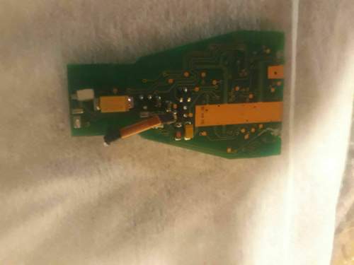

Ich habe mir ein neues Schlüsselgehäuse bestellt und habe dann heute mein altes Gehäuse vorsichtig gegen das neue Gehäuse getauscht. Das alte war entsprechend verbraucht. Vorrweg gesagt: ich habe nur einen Fahrzeugschlüssel! Der Verkäufer hatte nur noch einen Schlüssel und so ist dies auch festgehalten worden. Natürlich habe ich mich vorher erst einmal schlau gemacht wie genau das Batteriefach und die Platine in das neue Gehäuse einzubauen sind. Dann habe ich wirklich mit Zeit und sehr sauber den Umbau des Schlüssels vorgenommen. Die Knopfzellen habe ich im Rahmen des Umbaus ebenso erneuert. Danach habe ich den Schlüssel sofort getestet. Der Druckpunkt der Tasten ist optimal und das Fahrzeug lässt sich ordnungsgemäß öffnen und schließen. Selbiges gilt auch für die dritte Taste, welche den Kofferraum öffnet. Das Problem ist nun, dass das Fahrzeug nachdem der Schlüssel im Zündschloss steckt, diesen wohl nicht mehr erkennt. Das Zündschloss lässt sich auch nicht mehr auf die entsprechenden Positionen drehen. Ich habe schon mehrere Fahrzeugschlüssel umgebaut und bin im Moment ratlos! Hat jemand einen Tipp für mich? Ich hoffe nicht, dass ich beim Herausziehen der Platine eine Beschädigung verursacht habe.
Ein Bild vom Schlüssel habe ich angefügt.

Hallo!
Ich habe den Schlüssel gerade noch einmal geöffnet und musste leider feststellen, dass die Platine beschädigt ist. Ich möchte jetzt nicht allzu sehr ins Detail gehen aber falls jemand unter Euch wirklich sauber und gut löten kann, wäre ich sehr dankbar, wenn man sich melden würde. Ich wohne bei Mönchengladbach.
Ferner: oder ist es möglich eine Ersatz-Platine zu kaufen und den Schlüssel neu anzulernen?

Der lässt sich doch noch retten , löten und gut. Kennst du keinen im Bekanntenkreis der nen Lötstation hat? Da du nur einen Schlüssel hast ,steht der Wagen ja nun. Und das nur wegen nem Schlüssel . Das würde ich als erstes versuchen.

Kannst gerne schicken falls du Hilfe brauchst. Habe letztes Jahr einigen ihre Schlüssel aus dem Forum gelötet, repariert und in neue Gehäuse verfrachtet.

Ja ,schick den Schlüssel zu Mackhack,hatte letztes Jahr das gleiche Problem und er hat ihn mir Top repariert.

Witzig, ich hatte exakt das gleiche Problem. Ich habe für meinen auch nur einen Schlüssel, ein neues Gehäuse bestellt und beim Einbau was kaputt gemacht. Allerdings war es bei mir die vordere Diode und nicht die Spule.
Wo wohnst Du denn? Ich war in Bottrop bei einer Werkstatt und habe dort sehr gute Erfahrungen gemacht. Der bekommt den Schlüssel wieder fit! Hab mir bei dem dann direkt auch einen neuen Schlüssel zusätzlich anfertigen lassen.

Der Schlüssel ist repariert!
