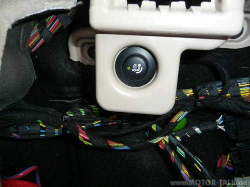

Aber ich achte da noch mal drauf. Bei der elektrischen Anhängerkupplung wäre eine Taste im Kofferraum, stimmt das?
Wenn die AHK ausfahrbar/original ist, dann ja, auf der Beifahrerseite im Gepäckabteil

ich hab´auch ein Bild vom AHK-Schalter beigefügt. hier aus/ein-fahren komplett 1x durchspielen, sodaß die Ein- und Ausrast-Funktion geprüft ist. Wenn man es ganz genau nimmt, dann auch mit Hänger unter Last...
