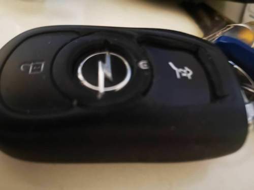

Passierte mir auch. Habe mir jetzt eine Silikonhülle für den Schlüssel aus ebay bestellt. Seitdem ist Ruhe.
@philkinzigtal schrieb am 10. Juli 2020 um 16:54:56 Uhr:
Bitte stell mal einen Link rein.
Kann mir nicht vorstellen durch diese "Standard-Verhüterli" nicht trotzdem auf den Knopf zu kommen (enge Hosentasche).

@SF-FFM schrieb am 10. Juli 2020 um 18:29:15 Uhr:
Doch tut es. Siehe Foto, die Schalter für schließen und Heckklappe (mit dem cuttermesser ausgeschnitten) sind dadurch abgesenkt. Link hab ich keinen, lässt sich aber schnell auf ebay oder Amazon finden.
Danke für die Antwort.
Mal schaun, ob Cuttermesser was für mich is.
