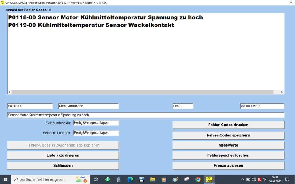

Mit dem LMM war es so am Meriva B.
LMM kontrolliert nach Ablagerungen bzw. Verschmutzungen und anschließend vergessen den Stecker wieder anzuschliessen.
Jetzt kommt es.
Keine MKL aber der Lüfter lief permanent.
Wunderte mich warum der Lüfter läuft, denn die Klimaanlage war deaktiviert.
Ein zweiter Blick reichte und ich sah was ich vergessen habe.
Musste aber den Fehlercode löschen damit der Lüfter nicht wieder ansprang.
Hier noch der Fehlercode mit dem OPCOM ausgelesen.
https://img.motor-talk.de/J8qXCno6WFdxcc5E.59.jpg
Das gleiche passiert, wenn der Sensor für die Kühlwassertemperatur defekt ist oder der Stecker ab ist bzw. ein Kabelbruch.
