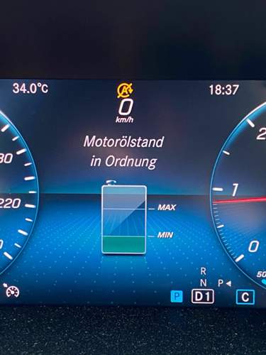

Zum Thema Ölstand messen: einige der Mopf-Motoren haben gar keinen Ölmessstab mehr. Letztlich würde ich mich also grundsätzlich auf die digitale Anzeige verlassen, denn eine andere Wahl hat man ja nicht. Bei jeder Abweichung den Händler aufzusuchen ist meines Erachtens keine praktikable Lösung.

Den genauen Ölstand kann mein C180dD im Menü anzeigen, damit braucht man keinen Ölpeilstab. Ist aber etwas träge bis die Anzeige nach dem Auffüllen stimmt.

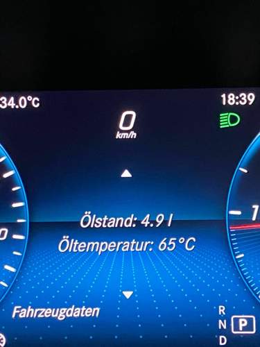

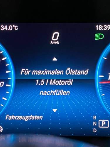

Nach ca. 40km Fahrt jetzt seit dem ist die Meldung nicht wieder aufgetaucht. Anbei sind Fotos vom Geheimmenü und dem Ölstand (der heute teils unter MIN war).

Ja, hat keinen Ölstab mehr. Anzeige zeigt Minimum.

Ich würde das in Zukunft beobachten..
Wie voll die beim nächsten Service machen und wie sich die Anzeige im Laufe der nächsten 10.000 km verändert.
Nehme immer 0W-30 Öl von Shell.
Mein C220 verbraucht von einem Service bis zum nächsten Service kaum Öl, nur minimal weniger..
Im gesunden Rahmen. Und der hat jetzt 109.000 km drauf.
Ich würde an Deiner Stelle einen halben Liter von der gleichen Sorte drauf kippen.
Oder den Service vorziehen, wenn es nicht mehr so lange ist bis dahin.
