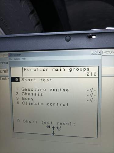

Ausgelesen wird nachher, schon jemand eine Idee in welche Richtung ich ermitteln kann?

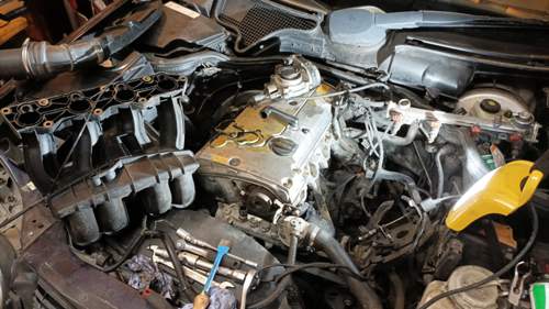

Hab Mal ein Bild gemacht. Könnte auch der Lufttemperatursensor sein. Weiter vor zum Luftfilter ist ja auch noch ein Sensor drin, mit mehr als 2 Adern, das müsste der HFM sein. Dieser ist furztrocken, wird aber als aktueller Fehler ausgeworfen.
Was liest man am Schaltgetriebe aus?

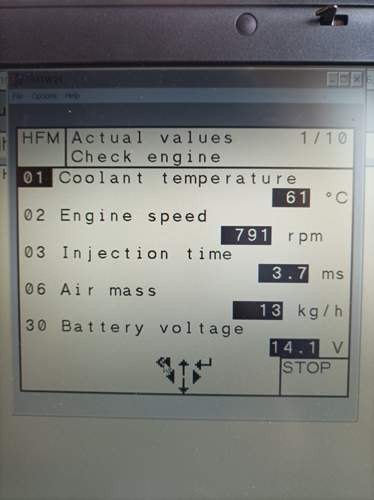

Ich bin noch in der Analyse.
Ich glaube, nachdem ich den Fehler gelöscht habe, auch noch nicht so recht an den LMM.
Bei der Probefahrt war der Fehler der äußerst besch...... Gasannahme noch da, wurde aber nicht im Fehlerspeicher hinterlegt.

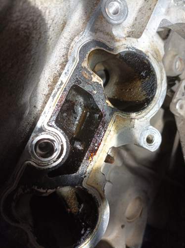

Garantiert ist die Entlüftung gerissen. Darüber gibt’s genügend Beiträge im Forum. Der LMM geht nicht von jetzt auf gleich kaputt. Allerdings ist er als Fehler abgelegt. Dementsprechend kann man davon ausgehen, dass er defekt ist. Bestell einen von Bosch für um die 100€, kann nicht schaden bei der Laufleistung. Lambdasonden in einem Zug auch neu.
Vielleicht sollte man bei der Fehlerbeschreibung auch immer das Baujahr des Fahrzeugs dazu schreiben, dann würde es nicht so ein Tohuwabohu bei den Lösungsvorschlägen geben.
Das ist offensichtlich ein früher 210er mit HFM und keinem LMM. Eine völlig andere Motorsteuerung. Baujahr vor 8/96.
Ich würde erst mal Sicherstellen, dass die Unterdrucksteuerung soweit I. O. ist und dann mal den Kabelstrang prüfen. Der hat noch das gleiche Kabel-Material, wie im W124 verbaut. Da löst sich zu gerne die Isolierung von der Litze und führt damit zu vielfältigsten Störungen. Oft hilft hier nur ein neuer Motorkabelstrang.

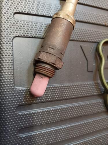

Lambdasonde liegt schon im "Einkaufskorb" , nach 203 k km kann man die auch tauschen.
