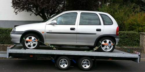

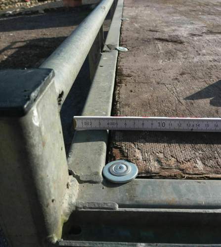

Ich habe mir einen Autotransportanhänger (wie auf dem Bild) gebraucht gekauft, allerdings hat dieser eine geschlossene Plattform. Ist die Reeling rundherum geeignet um ein Fahrzeug daran zu verzurren? Ansonsten gibt es ja keine Möglichkeit.

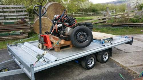

Hab' mal 'n Bild von meinem Ex-Anhänger angehängt mit ein paar Fittingen, die ich hatte... von links nach rechts: 4x 2500daN (immer für Fahrzeugverzurrung verwendet), 8x 1000daN (waren meine "Universal-Lieblinge"😉, 4x 500daN (für Kleinkram), 10x 1000daN (durch die kleinen Öffnungen nur mit best. Gurten/Haken nutzbar, eher was für Niederzurrungen oder Umschlingungen), 2x Palettenstop (i.V.m. Querbalken - nie genutzt)

edit: beim hinteren Seitenträger vom Anhänger seht ihr noch die alten Zurrpunkte... da waren es auch die besagten 8 Ösen am Anhänger. JA, hat für vieles, eigentlich bis dato alles, gereicht. Aber als ich dann die Airline-Schienen montiert hatte, wie gesagt, wars ein Traum - wollte dann nichts mehr anderes.

Ok, wie gesagt, der Hersteller selbst hat keine Kontaktdaten auf seiner Seite (was mich wundert). Lediglich die Kontaktdaten von verschieben Firmen die Eduard Anhänger vertreiben sind angegeben. Habe dann beim mir nächsten Händler angefragt (bevor ich hier gefragt hatte) ob die Reling zum verzurren geeignet ist oder Fahrzeuge anderweitig verzurrt werden müssen? Als Antwort kam dann:
Nein, die Reling ist nicht geeignet. Schöne Grüße..
