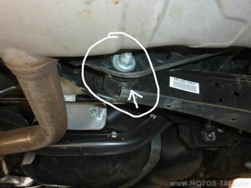

Habe mir heute mal die Mühe gemacht die Hinterachse von unten zu fotografieren da man am Computer sich ein besseres Bild machen kann.
Also ich habe am Hinterachsträger rechte Seite an der Aufhängung ein gerissenes Gummilager 😠
Das werde ich mal dem VW Händler zeigen vielleicht sind dann schon mal ein paar Geräusche nicht mehr vorhanden. Auch was man ziemlich gut sieht ist sehr viel Flugrost an Schweißnähten.
Wenn das Gummi schon nach einen Jahr spröde und anfängt zu reißen na dann Hallelujah 😕
Habe mal ein Bild eingestellt, wenn man es heranzoomt kann man den Riß genau erkennen, glaube schon das man dann Geräusche hört wenn dieses Lager beschädigt ist und das ist meinem VW Händler nicht aufgefallen ?
Wenn ich bedenke das der Wagen dehalb schon 3mal da gewesen ist und die Stabis unten gewechselt worden sind dann hätte man das doch sehen müssen? Schaut euch mal eure Gummilager unter dem Scirocco an vielleicht habt Ihr da auch Risse im Gummi oder euch fällt noch was anderes auf?

Bei mir kracht und poltert es jetzt auch schon wieder sein Tagen mehr aus Richtung Heckbereich! Finde auch vor allem von rechts hinten.
Gibts mitlerweile ne Abhilfe bzw. Möglichkeiten die man versuchen kann?
Habe die Tage nämlich nen Termin inner Werkstatt und will denen möglichst viele Tips geben.
Danke euch im Voraus und ne schöne Woche!
