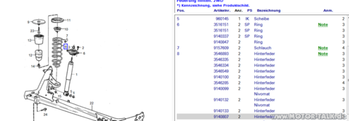

Ich kann Dir gerne die Teilenummern von Standardfedern eines 850 nennen,aber dann solltest Du die auch neu kaufen,denn wohl kein Gebrauchtteileverkäufer kann Dir die Teilenummern nennen von seinen Gebrauchtsachen.
Feder

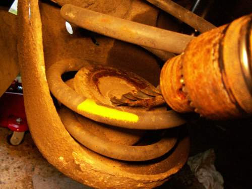

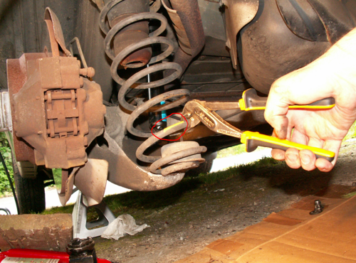

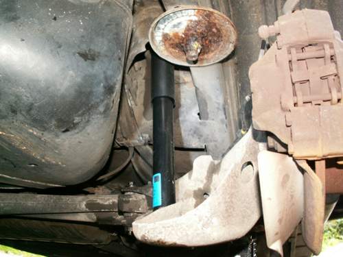

37,5cm haut hin; hatte auch mal die Nivomaten (+ Federn mit der typischen gelben Markeirung) durch 'Standard'/"Komfort" 😛 Aufhängung ersetzt (Lieferung durch 'anerkannten Fachlieferanten' 😉 ).
Nivomaten-feder-gelbe-marke
Pict2625
Pict3173

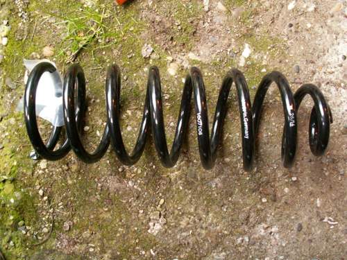

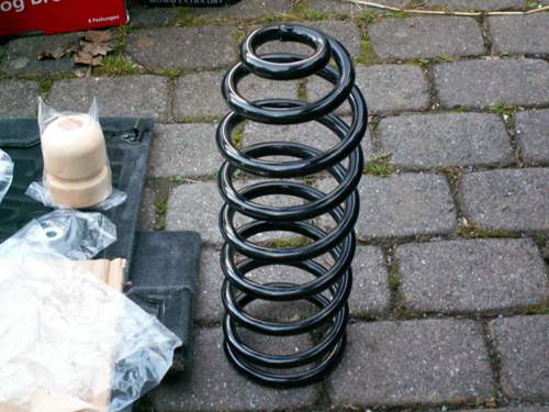

Die federn die ich gekauft habe sind neu. Laut Fach Geschäft sollen die passen. Solche Sachen kaufe ich nicht gebraucht. Ich finde es nur komisch das Volvo mir nicht sagen kann welche ich brauche. Und mich hat nur gewundert das die neuen federn 7 cm länger sind. Ich werde morgen noch mal in eine Werkstatt fahren und werde da mal nach Fragen.

Bei skandix sind die originalen federn von volvo für mein Auto mit nivo 420mm. Also länger . Und in den ganzen Forums steht über all das die mit nivo länger sind aber weicher. Deshalb hab ich mich ja gewundert das die ohne nivo auf einmal 7 cm länger sind. Also habe ich nun doch die richtigen federn gekauft.
