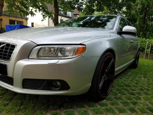

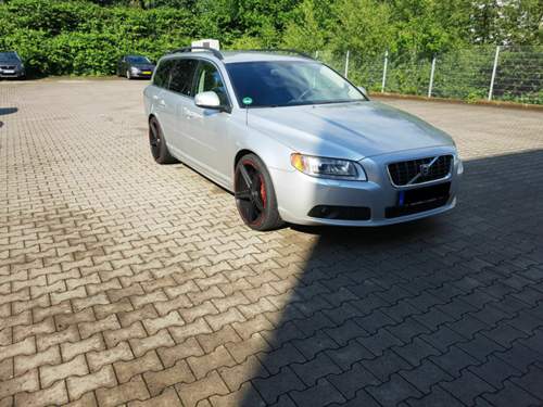

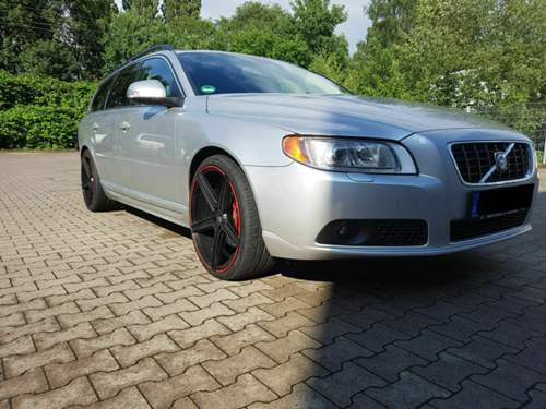

ein paar Bilder wären echt nice ; )
Hast du vorher und naher die Höhe gemessen?
Moin dezibekman!
Leider habe ich vorher nicht gemessen. Allerdings habe ich jetzt eine Höhe von 67cm hinten und 68cm Vorne.
Im Anhang habe ich noch ein paar Bilder für dich. Ich musste außerdem bei meinem Auto die Kante vom Kotflügel hinten bördeln, da es sonst mit den Felgen nicht gepasst hätte.
Gruß Lars

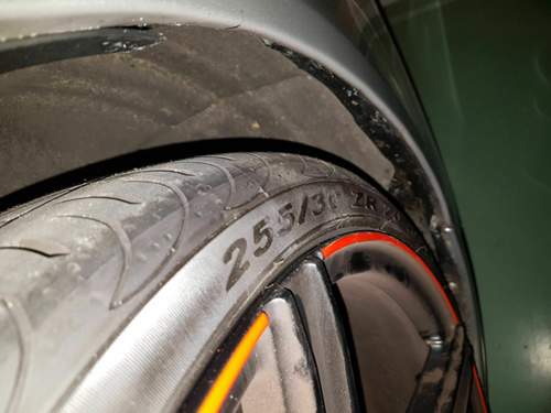

Das einzige was ich gemacht habe, ist die Kante vom Kotflügel umgebördelt. Bild ist im Anhang
Gruß Lars
20170717-210726
Musstest du es wegen dem TÜV oder weil er auch so geschliffen hat?
8,5x20 et 45?
Ich musste das wegen dem TÜV machen und weil es geschliffen hat. Gerade wenn der vol beladen ist, ist die Kante komplett im Weg (siehe Anhang).
