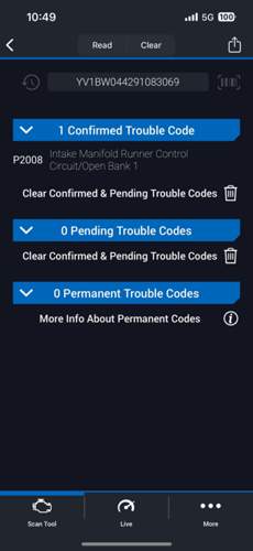

Heute Mal behilfsmäßig mit einem Bluetooth Adapter und Handy ausgelesen und gelöscht. Seit dem nicht wieder angegangen, bin aber auch noch nicht so viel gefahren.
Übersetzt steht dort: P2008, Steuerkreis des Ansaugkrümmerkanals/offene Bank 1

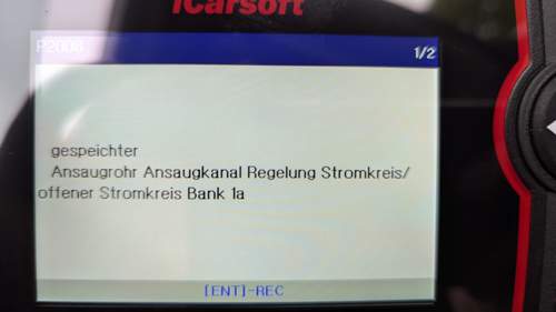

Ich hatte mir jetzt einen Tester bestellt, zwar kein Vida, aber einen iCarSoft V3 für Volvo und Saab.
Damit sind dann bestimmt noch bessere Ergebnisse möglich.
1000069683
Hier habe ich noch Mal ein Ergebnis von dem icarsoft. Kann damit jemand was anfangen und mir sagen wo ich da was machen kann um den Fehler zu beheben?

Der 145PS hat auch Drall-/Wirbelklappen.
Wenn du hier nichts findest, schau mal im Ford Mondeo MK3 Forum beim 2.0 Duratec.
Ist ja der gleiche Motor

normalerweise bin ich bei http://www.volvo-forum.de/ (nix MT) unterwegs. Habe mich Extra hier Registriert damit ich dir sagen kann das ich diese Fehlermeldung P2008 auch schon hatte.
Da ich den gleichen Motor wie du habe, kann ich dir sagen das bei dir dieses hier defekt ist und ausgetauscht gehört.
Das Stellelement sitzt auf der rechten Seite in Richtung Scheibe.
https://www.skandix.de/.../
Falls du es selber machen willst, dann pass bitte auf die Schläuche auf, das du da nicht durcheinander kommst.
Danach wurde der FS gelöscht und alles war gut.
