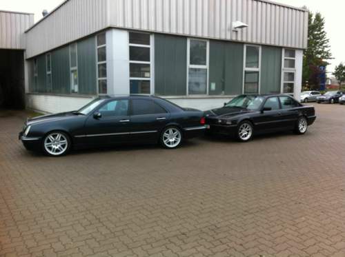

Kauf dir das H6R Cupkit 35/35
35mm tiefer H&R Federn und dazu epische orange Koni-Dämpfer!
Vorne 2er und hinten 4er Gummis und schon hast du nen Hammer Wagen 😉
Auf dem Bild noch mit ava Dämpfer und 35er H&R Federn und vorn 3er Gummis und hinten 5er

Im Zusammenspiel mit den Koni-Dämpfern ist es erstaunlich komfortabel 😉
vergleichbar mit standard-Avangarde Fahrwerk 😉
Und wenn was klappert, dann ist was lose 😉
