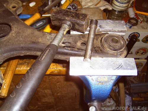

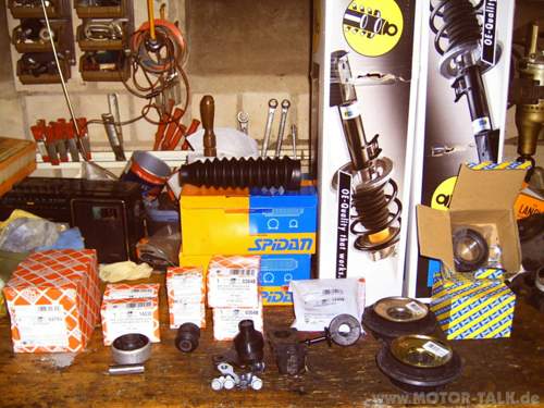

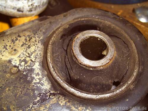

Hier noch die versprochenen Bilder.
Defektes Querlenkerlager
Werkzeug zu Entfernen
Ersatzteile
