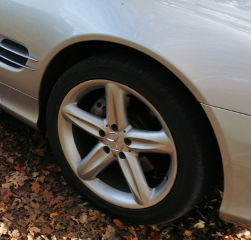

ich fahre bereits seit 6 Jahren einen SL350 BJ2003 und zwar mit den "normalen" originalen 5 Stern Alufelgen, s.a. Foto, und zwar mit Mischbereifung vorne 255 (aktuell GoodYear), hinten 285 (Pirelli) mm. Es nervt mich zusehend, wie hibbelig und nervös das Auto damit fährt, auch sind die Wankbewegungen sehr stark. Das Auto zieht sich in jede Spurrille und schaukelt sich beim Verlassen selbiger.
Jetzt kann man sagen - klagen auf hohem Niveau - aber das Fahren ist eigentlich im Vergleich zu anderen MBs anstrengend.
Ich bin den dieses Jahr das erste Mal auch im Winter gefahren mit 255mm v.u.h. Auch nicht viel besser.
Meine Frage - könnt ihr das bestätigen - ist das so beim 350er, dass das Fahrwerk nicht sehr komfortabel ist und ist das der Grund warum ab SL500 dann serienmäßig ABC verbaut ist ?
Was könnte Abhilfe bereiten? Andere Federn, spezielle weichere Reifen?
Ich ringe schon mit einem Verkauf aber ich bringe es nicht übers Herz, denn die Form ist nach wie vor fast das Beste was Mercedes gebaut hat (ok, ein weiteres S hinter dem SL ist schöner...)
Danke für Eure Meinungen.

Raumlenkerachse kontrolliert ?
Silentblöcke der Lenker kontrolliert ?
Spur kontrolliert ?
Ich fahre selbst einen 2004er und ehrlich gesagt ich bin froh KEIN ABC Fahrwerk zu haben !
Mit 255er auf 18" absolut ruhig und stabil ob Autobahn oder Bundesstraße
Nö, ist nicht normal. Bei zwei linken Händen und zehn Daumen (bitte nicht flasch verstehen) und mangelnder Gelegenheit würde ich zum netten TÜV Nebenan fahren und bitten, den Wagen auf der Bühne mal Kaffeekassenmäßig durchzurütteln. Die finden dann schon die ausgeschlagene(n) Buchse(n).

Richtiger Luftdruck, Beschädigung und Alter der Reifen, Spur richtig eingestellt, Aufhängungsteile. Am Fahrwerk würde ich jetzt glatt als erstes die oberen Traggelenke vorne verdächtigen, die dürften auch wenig bis keine Geräusche von sich geben, wenn ausgeschlagen.

Das klingt nach einer Kombination aus alten oberen Traggelenken an den oberen Querlenkern der Vorderachse und defekten Gummilagern auf der Innenseite der unteren Querlenker. - dort wo die Stahlquerlenker am Alurahmen des Vorderachsträgers montiert sind.
Bei mir treten die gleichen Symptome auf, ich habe die originalen 18 Zoll ohne Distanzscheiben drauf, Reifen sind Michelin Pilot Sport mit Y-Kennung.
Ach so - die äußeren Traggelenke der Federlenker an der Hinterachse können auch ausgeschlagen sein, der Wechsel ist nicht ganz ohne.....
