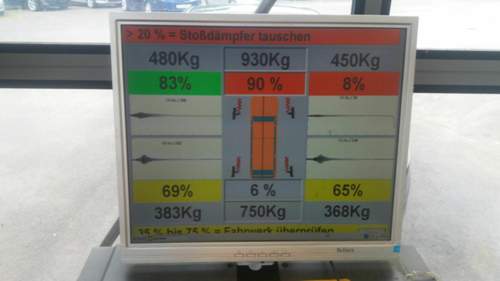

So war bei Opel stossdämpfer Test machen. Vorne rechts der Dämpfer hat nur 8 %. Wie Aussagekräftig isr so ein Test?
@mike0070 schrieb am 12. Mai 2018 um 10:21:15 Uhr:
Die Frage hat sich doch schon selbst beantwortet, bei solchen Unterschieden ist der Dämpfer auf jeder Fall fertig.
Wo hast du die Sachs Dämpfer gekauft und wer hat sie verbaut?
Hast du mal das Auto auf der Seite wo der Dämpfer defekt ist runtergedrückt, bei nur noch 8% müsste der ja schön nachwippen.
Dämpfer schrott, kann passieren .. wende dich an den Händler wo du ihn gekauft hast oder eventuell Sachs direkt.

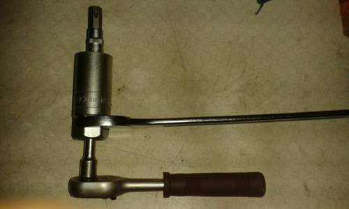

Habt ihr die Mutter von der Kolbenstange mit dem Schlagschrauber angezogen
