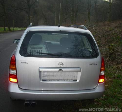

brauch ich eigentlich für den Auspuff auch ne ABE und ne Eintragung? Für den hab ich nix gekriegt, aber wie Serie sieht der ja nicht unbedingt aus
Bild #204304436
Musste dich mal drunter legen und schauen was das für ein Topf ist. Wenn es kein Originalteil ist brauchst du irgendwas. ABE, TüV Bestätigung oder Eintragung, je nachdem welche Papiere der Hersteller dafür hat.
Wenn der Topf original ist und nur eine anderes Endrohr angeschweißt wurde brauchste nix. Gibt zwar auch ABEs für Endrohre, aber solange das Ding keine scharfen Kanten hat, in die richtie Rchtung zeigt und nicht aus dem Fahrzeug heraus steht erlischt deshalb nicht die BE des Fahrzeugs.
Wenn er nicht lauter ist als ein Serientopf schaut da aber auch niemand großartig nach.
Wenn an dem Wagen so vieles unklar ist, fahr doch mal zum TüV auf die Hebebühne und lass ihn mal richtig checken. Das kostet vll. ein paar Euro, aber die können dir mit 100%iger Sicherheit sagen was ok ist und für was du evtl. Unterlagen besorgen müsstest.
ach das machen die? dann wär das wohl wirklich mal ne Maßnahme
wo find ich auf dem Auspuff ne Typenbezeichnung? ich hab nur den Hersteller gefunden😕
Typenbezeichnung steht entweder auf einem Metallschildchen auf dem Topf, oder eingraviert auf dem Topf an sich. (bei E-Prüfzeichen in der nähe, falls vorhanden)
Ansonsten kannst auch Googlen und suchen bis du den gefunden hast, der aussieht wie deiner.

Remus
er sieht optisch aus wie der http://shop.loonytuns.de/.../...8_Flanschverbindung_Edelstahl.html?...
aber ob ers denn wirklich ist weiß ich nicht
Ich nehm an der wirds dann auch sein, unter dem Topf ist das REMUS logo, da steht auch die EG-Nummer,
die kannst mal versuchen in google zu suchen...
ich hatte diesen Onlineshop angeschrieben, aber die wollen 30€ für die ABE🙄
werd mich also auf die Suche nach der Nummer machen und dann mal beim Hersteller direkt fragen. ich mein... klar wollen sie Geld dafür, aber 30€ find ich schon etwas großzügig...
