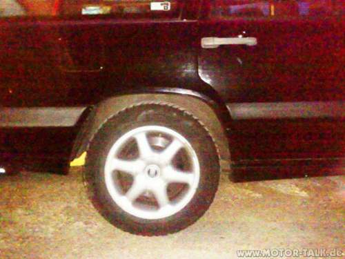

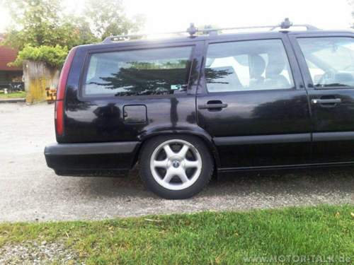

Das erinnert mich an was:
Vorher....
16092011531
Nachher:
16092011534
Eine "Fachwerkstatt" hat die Nivomaten ausgebaut und normale Dämpfer eingebaut,ohne die Federn und die Domlager zu tauschen.
Hab dann einen Satz Standardfedern und gebrauchte Domlager eingebaut,siehe Bild 2......
Martin

Na, so hängt der Hintern aber nicht wie auf Martins Bildern. (Die hatte ich heute morgen auch im Kopf)
Und sprach der TE ja davon, das er den Elch als doch relativ hart empfindet.
Kann bei der gedachten 'Fehl-Kombi' aber nun gar nicht sein.
Es sei denn, ein zu kurzer, falscher Dämpfer und das Gewerk hämmert immert auf dem Anschlagpuffer ?
