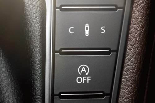

Damit wir hier über das Gleiche reden: Die unten zitierte Definition gibt mir Tante Google als Erstes, wenn ich nach "DCC PKW" frage:
"Die Abkürzung DCC steht für Dynamic Chassis Control. DCC einfach erklärt: Die Adaptive Fahrwerksregelung erfasst das Fahrverhalten und passt die Dämpfung der Stoßdämpfer sowie die Lenkung entsprechend an."
Daneben werden die zwei Bilder angezeigt, die ich unten einblende! dcc_1 = der Taster, den ich in meinem CC in der Mittelkonsole habe, C = Comfort, dieses Symbol (ich weiß bis heute nicht, was das sein soll) = Normal und S = Sport.

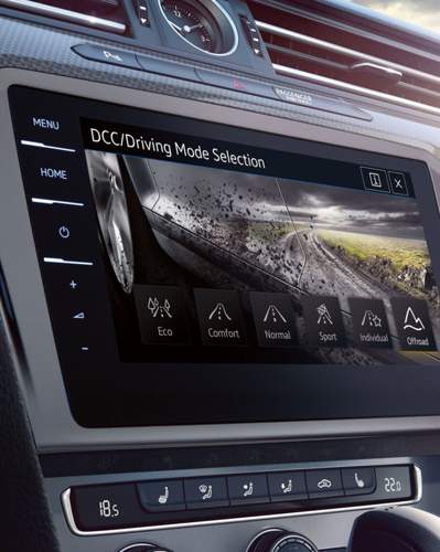

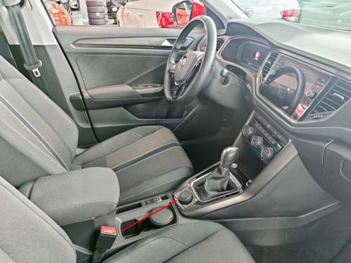

dcc_2 = die Anzeige, die ich in meinem T-Roc gesehen habe - AUSSER dem Punkt Comfort, der war schlicht und ergreifend NICHT vorhanden! Aktiviert wurde das Ganze durch ein Dreh/Druckrad, welches sich hinter dem Fahrstufen-Schalter/Mittelkonsole befand! Hiervon habe ich sogar noch ein Originalbild aus meinem T-Roc, siehe roter Pfeil...
Insgesamt habe ich den T-Roc ja doch ein ganzes Jahr gefahren, ich weiß schon noch, was der hatte und was nicht. Und was gut funktioniert hat - und was eben nicht... Ich will mich ja wirklich nicht streiten - aber kann es vielleicht sein, dass unser Cowboy da etwas trennen will, was zusammen gehört...? IMHo IST DCC ein Bestandteil von Fahrmodi-Einstellungen - oder diese sind ein Bestandteil von DCC...!

Ein kurzes googlen reicht mir um herauszufinden, dass du definitiv kein DCC hattest (frage "comfort nur bei DCC"; dann hast du genug Ergebnisse). Deswegen hast du auch keinen Unterschied gemerkt. Die Anzeige unterscheidet sich dann zwischen "DCC/Driving Mode Selection" und "Driving Mode Selection". In meinem jetztigen R habe ich kein DCC und somit auch keinen Comfortmodus. Dadurch ist dein erster Beitrag leider obsolet.
Das Symbol ist ein stilisierter Stoßdämpfer. Bitte.
"Aktiviert wurde das Ganze durch ein Dreh/Druckrad, welches sich hinter dem Fahrstufen-Schalter/Mittelkonsole befand! Hiervon habe ich sogar noch ein Originalbild aus meinem T-Roc, siehe roter Pfeil..."
das ist ja genau das, was ich mit durcheinanderschmeißen/vermengen meinte. Mit dem Fahrmodus(dreh)schalter stellst Du, wie es der Name schon sagt, den Fahrmodus ein. Also Gebirge, Schnee, Gelänge Gebirge mit Schnee sind glaube ich die Modi die man wählen kann ohne nochmal nachgeschaut zu haben.
Das DCC verstellt man über das Infotainment nachdem man auf den gerade umschriebenen Drehschalter drückt (egal ob Mitte oder äußerer Ring), indem man dann entweder den Modus Comfort, Normal oder Sport auswählt oder sich die gewünschte DCC Einstellung unter Individual wählt. Es sind für das DCC die drei Modi Comfort, Normal oder Sport möglich.
Und wie @schlambambomil schon geschrieben hat: Du hattest keinen Comfort Modus weil Du nur eine Fahrprofilauswahl hattest ohne DCC. Das DCC hat systembedingt die Fahrprofilauswahl aber andersherum bedingt das Vorhandensein der Fahrprofilauswahl nicht, dass man ein DCC.
Du bist also allen Ernstes mit einem Auto durch die Gegend gefahren, das Du selber gekauft hast, von dem Du dachtest, dass es ein DCC hat?!:confused: Und meintest dann auch noch, dass Du keinen Unterschied bzgl. des Fahrwerkes beim Wechsel der Fahrprofile bemerkst und das auf eine Sinnlosigkeit des DCC schiebst? Und das Fahrverhalten eines DCC Fahrwerkes als schlecht umschreibst, indem Du ein Standardfahrwerk fährst ohne zu wissen was in Deinem Auto steckt?! Ich bin maximal irritiert:)
Ich habe den T-Roc als WeltAuto im Autohaus Wolfsburg gekauft, es war ein Werkswagen von VW. Er war also schon konfiguriert, das habe ich nicht gemacht...! Und stell dir vor @i need nos, ich war tatsächlich der Meinung, dass ich mit dem beschriebenen Druck/Drehknopf auch eine DCC Funktion habe. Der Druck/Drehknopf war ja da..., Die Menüpunkte NORMAL und SPORT habe ich auch gesehen... Dass nun ausdrücklich der Menüpunkt COMFORT nicht da war, habe ich erst bemerkt, als ich verzweifelt versucht habe, das unmögliche Fahrverhalten des Fahrzeuges zu verbessern. Dass das nicht ging, war für mich dann ein Hauptgrund, mich wieder von dem Fahrzeug zu trennen! Naja, und eben, dass es kein CC war... :-)
Wirklich verstehen muss man die Begriffsverwirrungen rund ums DCC wohl aber dennoch nicht...! Der gleiche Schalter..., die gleichen (bis auf einen!) Menüpunkte... das ist alles schon sehr... unüberlegt gemacht! Als ob VW sich in seiner Öffentlichkeitsarbeit dafür erst selbst an die Thematik "heran getastet" hat. Mit ähnlich klingenden Begriffen und eben Menüpunkten... ---> Fahrwerksregelung... ---> Fahrprofilauswahl... usw. unmöglich...! Und wie man hier - und auch im Internet sieht, haben ja viele Leute da ein Verständnisproblem! Ok, ich aber jetzt nicht mehr! Weil ich das Problemauto nicht mehr habe :-)
@schlambambomil - Das habe ich dir sowieso nie geglaubt, dass du mich gesperrt hast, warum solltest du denn auch... Du bist doch nicht so ein beinharter und bornierter...! Und Danke für den stilisierten Stoßdämpfer - da hatte ich wohl Tomaten auf den Augen, jetzt erkenne ich den auch...!
