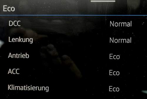

Edit:
ECO ist gleich Comfort normal.
Im Eco Modus sind die Dämpfer auf Normal
1
2
Stimmt, sorry. Der T-Roc ist ja noch dreistufig und damit ist es „normal“. Beim Golf 8 mit zweistufiger FPA wäre es „comfort“.
Danke für die Korrektur ;-) .

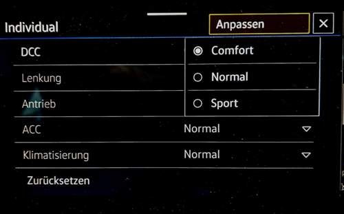

@DVE schrieb am 27. August 2023 um 11:03:20 Uhr:
@arminvogel schrieb am 27. August 2023 um 01:10:47 Uhr:
Die Einstellung Individuell kann ja angepasst werden. Bei der Dämpfung habe ich die Möglichkeit zwischen Eco, Normal, Comfort und Sport. Kann der Slider codiert werden?
Bei der Dämpfung gibt es keine Option Eco. Slider geht nicht zu codieren.
Hast Recht, gibt es nicht.
