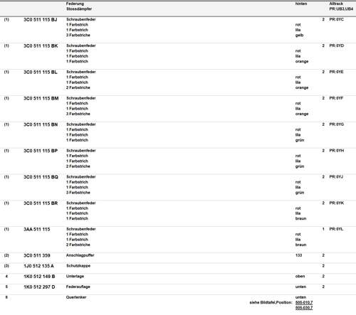

Mich würde interessieren, wie man "eine Nummer härter" herausfindet. Im ETKA sind die Federn ja nur mit Farbcode und/oder PR-Nummer gelistet.
Da ich damals von Nivomat auf normale Federn/Dämpfer umgerüstet habe, stand ich etwas auf dem Schlauch, welche Federn ich nehmen sollte. Die PR-Nummer meines Wagens referenziert ja nur auf die Federn für Nivomat-Dämpfer.
Ggf. schicke ich die MAD-Federn dann doch zurück.
@dv0569 : So wie @BLiZZ87 beschrieben hat im Teilekatalog eine Nummer bzw. Buchstaben höher gehen.
Bei mir haben die zurzeit verbauten Federn die Endung BR und ich nehme jetzt die Endung BP.
Im Teilekatalog von Lesjöfors steht die BR-Nummer als Einführung für "normale" Variants und die BP-Nummer mit dem Vermerk für Fahrzeuge mit Panorama-Dach.
Von daher denke ich, dass das funktionieren wird.

Hier mal der Ausschnitt aus dem Online-Katalog von Lesförjos.
Man sieht halt, dass die von mir jetzt ausgesuchten Federn für Fahrzeuge mit Panorama-Dach sind.
Ich bilde mir ein, dass so ein Fahrzeug schwerer ist.
So erstmal die Annahme.
Lesförjos
Hier der Ausschnitt aus der AKTE.
Ich habe Federn drin mit rot / lila / grün / grün / grün, Ersatzteilendung BQ.
Und baue jetzt die nächst höhere Endung BR ein.
