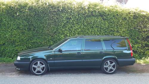

Das Problem des Prüfers ist die vordere Tieferlegungsfeder. Dem Wagen wird jetzt eine Keiloptik suggeriert, die er nicht hat. Daher wurde eine Einzelabnahme angeboten.
Allerdings würden da vermutlich die Nivos einen Strich durch die Rechnung machen. Das hab ich gerade noch einmal rückerfragt beim Prüfer und warte noch auf Antwort.
Ich möchte auch gar keine Einzelabnahme sondern nur die passenden Federn für vorne, damit die Kiste gerade steht und nicht tiefer ist.
Diese Frage ist für mich jetzt durch die Mitforisten hier beantwortet worden.
Es gibt offensichtlich Probleme/Differenzen mit den B4 in Kombi mit Eibach Originalersatzfedern. Daher werde ich die Lesjöfors Federn vorn einbauen. Vorher natürlich noch den Prüfer kontaktieren, ob ihm das so tüvig erscheint.

Hier mal ein Bild von heute früh, wie der Elch dasteht.
Bild #211512740
Sieht doch gut aus
Danke, ja sehe ich auch so, trotzdem nicht tüvig. Da Stelle man sich mal 30mm mehr vorne vor und das wäre dann nach Teilenummern erlaubt🙄.
