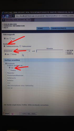

Auch wenn ich hier Gefahr laufe Sachen auszugraben, die schon in ähnlicher Form diskutiert werden, muss ich die Fragen hier stellen.
Kann mir wer erklären, wie ich im Vida die zulässigen Stoßdämpfer und Federn für meinen Elch finde bzw. eine Liste erstelle?

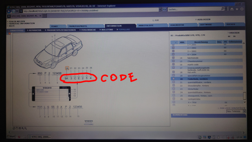

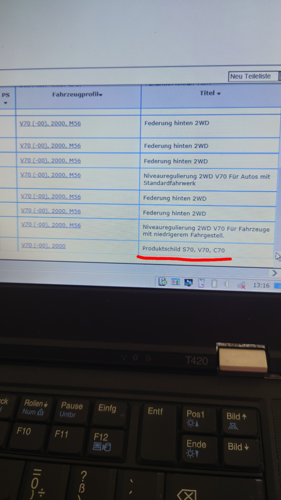

Wie bekomme ich also !beweissicher! heraus, welche Kombi ich verbauen darf?
Laut Typenschild am Auto hat das Fahrwerk die Kennung E7.

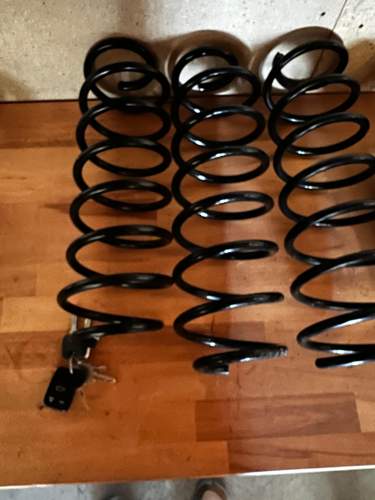

Wie gesagt, die Eibachfedern welche laut TN kompatibel sein sollten waren bei mir damals im vergleich zu Lesjöfors zu lang und wurden am Ende auch von Eibach zurück genommen, obwohl die Gewährleistung schon längst abgelaufen war.
Siehe Fotos weiter oben in meinem Post.
Ich bin mir ziemlich sicher, mit den entsprechenden Lesjöfors wäre es dem TS nicht so ergangen.
Du hast nicht zufällig eine Länge in cm der zu langen Eibach Feder oder vielleicht die Teilenummer. Dann könnte ich vorm Einbau schon Mal in den Keller gehen und heulen.
Muss ich mal forschen. Aber es gab dazu einen thread hier, in dem ich geheult hab wie ein Schlosshund…
Gefunden: Teilenummer von Eibach war R10753, angeblich Ersatz für Original nummer 3546642. Unter gleicher OE nummer dann Lesjöfors bestellt und alles war fein.

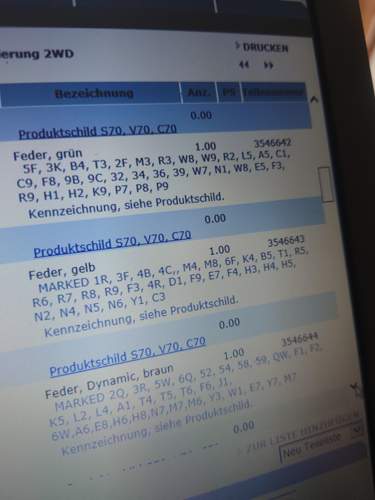

Es gibt Dämpfer und Federn, die die original Teilenummer haben aber in der Ausführung abweichen.
Ich stell mir das so vor:
die untere Federaufnahme am B4 ist höher positioniert als am original Sachsdämpfer, ergo muss die Feder kürzer sein als die originale zum Sachsdämpfer passende.
1 Hieße ja, dass eine Lesjöfors die am B4 passt beim Sachs zu tief käme oder?

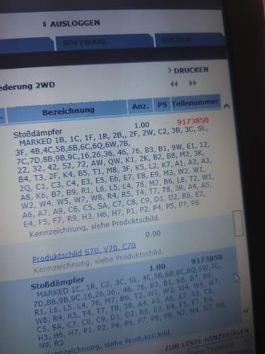

Ich möchte doch eigentich nur wissen, anhand welcher Teilennummern ich mein Auto bestücken muss. Verzweifel...
2 Also könnte ich jetzt die B4(da gleiche Teilenummer wie original)weiterverwenden und müsste die Lesjöfors(mit gleicher Teilenummer wie Originalfedern) einbauen und der Elch steht wieder in akzeptabler Höhe?
Wie kann ich die Legalität dann nachweisen? Tüv kann ja nicht davon ausgehen, dass jeder Volvofahrer Vida besitzt.

Nein, die Lesjöfors passen mit Sachs und Bilstein. Frag @scutyde
MMn sind die Eibach einfach zu lang. Bei mir war das sogar so extrem dass die Feder sich gekrümmt hat, weil zu wenig Platz war.
