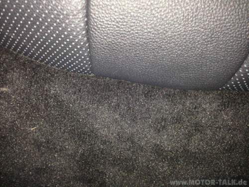

Hier mal ein Foto vom Sitzbankschloss.
Sollte eigentlich alle 5-türigen Fahrzeuge besitzen diese Möglichkeit.

Wo genau sitzt den dieses Schloss?

das Schloss hält die Sitzbank, unten an der Sitzbank kommt man an den Schließhebel, das ist das schwarze Dreieck im Foto gut zu sehen, kann man eigentlich ganz gut ertasten...!!
Links und rechts sitzt so eine Sitzbankverankerung, die Bank ist damit in weniger als 1 Minute sauber ohne Aufwand entfernt und man hat somit eine wirklich ganz gerade Ladefläche bei umgeklappten Rücksitzen.

Ich konnte es zwischenzeitlich bei einem 5 Türer mit der 3 sitzigen Rückbank MJ14 ausprobieren.
Die zwei Hebel sitzen etwa mittig an der Vorderseite der beiden äußeren Sitze.
Wenn man die Hebel zur Seite drückt, ist die Bank an der Vorderseite lose.
Es gibt aber noch 3 Haken, in die die Bank hinten eingerastet ist. Um sie dort auch zu lösen muss man sie leicht nach hinten drücken.
Anschliessend noch Gurtschlösser und Mittelgurt ausfädeln und schon kann man die Bank rausnehmen.
Wenn man dann die Lehne umklappt liegt diese tatsächlich flach und es bleibt ziemlich genau 80cm Luft bis zum Sonnenschutzrollo des Glasdachs.
