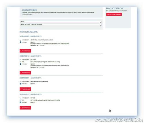

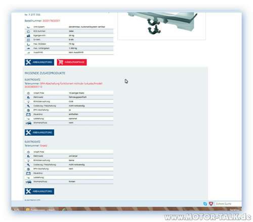

Original geschrieben von hansi2004
M.E. gibts nur
  1. auf AHK oder
  2. auf dem Dach.
Lösung 1 ist allerdings teuer ........ Sie gibt´s auch erheblich preiswerter im Bereich ab gut 600,- bis 800,- €. Jedenfalls sollte man sich mehrere Angeboten einholen.
Ergänzung:
Möglichkeiten s. Bilder
Ahk-sreenshot-2014-03-26-satz-1er
