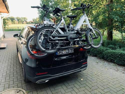

So ist dran. An allen Kontakten habe ich Lackschutzfolie drunter. Bombenfest, kann man den ganzen Wagen mit schaukeln.
Sobald die Räder da sind gibts mehr...

Funktioniert einwandfrei
Keine Geräusche kein klappern.
Paulchen GLC
@H.Lunke schrieb am 19. Mai 2020 um 14:27:20 Uhr:
Funktioniert einwandfrei Keine Geräusche kein klappern.
Und das hat noch keinen Ärger gemacht? So wie die Rücklichter durch die Räder verdeckt werden, ist das bestimmt nicht Gesetzeskonform.
MfG
Nein hat es nicht. Dies ist ein Bild vom ersten Aufbau. Dabei ist mir das aufgefallen und wurde nachgestellt.
Ihr könnt eure Daumen also wieder zurück nehmen ??
Heck
Ich habe mir jetzt dann die Heckträger-Befestigung von Paulchen gekauft. Montage hat ewig gedauert - bis das ans Fahrzeug und die Räder angepasst war sind bestimmt 3-4 Stunden vergangen. Aber das Ergebnis hat sich echt gelohnt. Sind letztes Wochenende mit zwei Rädern ca. 900km Autobahn und Landstraßen gefahren, da wackelt und klappert nichts. Spritverbrauch auch nicht extrem gestiegen, trotz recht hoher Montage. Geschwindigkeit auf der Autobahn haben wir auf 120 km/h reduziert, aber in A, SLO und HR geht eh nicht mehr. Bei demontierten Rädern lässt sich auch die Heckklappe problemlos öffnen. Und nachdem das Ganze erstmal eingestellt war ist es eine Sache von Minuten, die Räder zu montieren.
Fazit: Wenn ich die Möglichkeit gehabt hätte, einen Träger für die AHK zu bekommen würde ich das nach wie vor bevorzugen (und werde ggfs. Ende 2021, wenn der nächste GLC ansteht, den Heckträger auch wieder verkaufen). Bis dahin ist das die perfekte Lösung.
